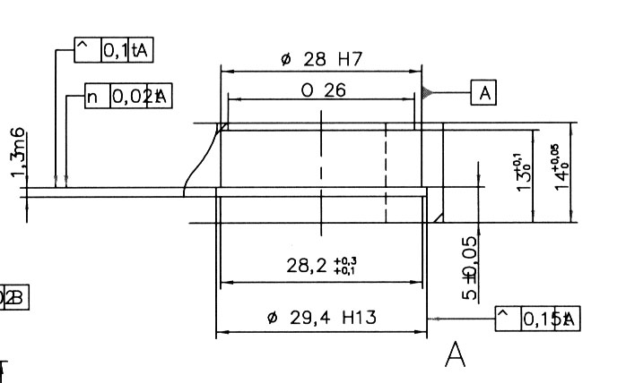

so, schon wieder ich
hat jemand vielleicht ein erfahrungen mit dem optimalen export von dft in dxf/dwg? probleme gibt es mit den strichstärken (was wohl geößt sein sollte), sonderzeichen wie senkrecht werden z.B. durch ein n dargestellt und die toleranzen werden teilweise nicht richtig dargestellt.
drum hat ja jemand vielleicht die optimalen einstellungen? anbei mal ein kleines bespiel  wie das in SE aussieht und unter Autocad... oh junge, und in 2 wochen muss ich die dipl abreit abgeben. sich sollte über eine verlängerung nachdenken ^^

SEACAD.zip
versuch's mal mit dieser seacad.ini. Machte unter V19 alles soweit
richtig. Es muessen allerdings ggf. die Fonts auch auf dem PC
sein auf dem ACA laeuft. Siehe in der .ini unter dem Eintrag
[Write Text Fonts] (ziemlich am Ende) oder bei den Export-Optionen
im 5. Schritt (Fonts)

Ich würde die Fonts in der Draft umstellen. Meist werden für die Zeichnungserstellung Solid Edge Fonts genutzt. Besser ist es, wenn man weiß man muß dxf/dwg schreiben, Standardfonts wie Arial zu nutzen. Das vereinfacht so manches.

... die Sonderzeichen z.b. fuer Toleranzen sind nicht in Arial (einer
kopierten Helvetica) enthalten. Arial, oder eine andere Schriftart,
gilt nur fuer die ueblichen Schriftzeichen.
Es werden folgende Fonts auf dem ACAD-Rechner benoetigt:
Sonderzeichen regular:
semeca1.ttf
semeca2.ttf
semeca3.ttf
Sonderzeichen italic:
semeci1.ttf
semeci2.ttf
semeci3.ttf
Griechische Zeichen:
symbol.ttf
Normale Schriften:
seiso.ttf  (SE ISO)
seans.ttf  (regular)
seansi.ttf  (italic)

schaust halt mal -- bei mir sind sie hier:
C:\Program Files\AutoCAD LT 2004\Fonts
oder wo immer ACAD installiert ist. Sie enden in .shx und koennen
nur von ACAD genutzt werden. Ob Adesk inzwischen auch .ttf/Adobe Fonts
kennt bzw. statt der eigenen verwendet weiss ich nicht.
