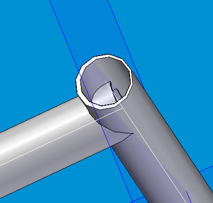

Hallo Leute!
Ich habe zwei Rohre entlang eines Pfades ausgeprägt. Diese beiden Rohre treffen in einem Winkel 0°<x<90° aufeinander und durchdringen sich bis zum gemeinsamen Treffpunkt der Pfade.
Kann ich irgendwie das eine Rohr automatisch an der Kontur des zweiten schneiden? Sonst muss ich bei einer Winkeländerung der zwei Pfade immer wieder einen neuen Schnitt für eines der beiden Rohre anlegen.
Hoffe ihr habt verstanden was ich meine!
Danke für eure Hilfe im Voraus!
Gruß!
nico

Kannst Du mal ein Bild reinstellen?

Laß doch einfach eine geführte Ausprägung über die Skizze wandern..

Ich denke das ist nicht so einfach Möglich, da an anderer Stelle auch mehrere Rohre auf einander treffen.

Schau Dir doch mal Framing an. Das findest Du im Assembly.

Das kriegt man schon hin, das sich bei Winkeländerungen alles automatisch verschneidet. Da arbeitet man dann mit Interpartkopien und überträgt die richtige Geometrie als Schnitt.
Um genauer zu werden, müßte ich die Daten haben und Zeit (muß jetzt erstmal selber was konstruieren)

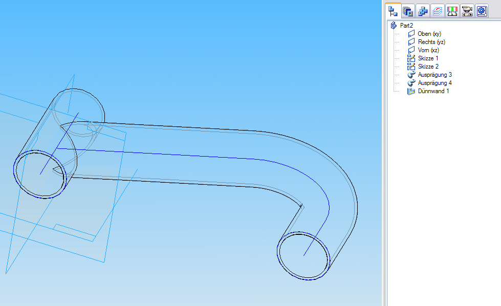

Hi Nico,
mach es Dir nicht so schwer... erstell die "Rohre" als Vollmaterial und dann kannst du sie mit Dünnwand aushölen. Das funktioniert solange die Teile in einem Part sind und die gleiche Wandstärke haben.

Moin!
Am einfachsten geht das über FrameDesign.
1. Erstelle deinen Rohrquerschnitt (entweder als eigenes part oder direkt als Skizze in der Umgebung FrameDesign)
2. Zeichne im FrameDesign deinen Pfad, an dem du das Rohr entlang führen willst (über Liniensegment oder PathExpress)
3. Wähle nun Rahmen. In den Optionen kannst du dann die Eckenbehandlung auswählen (Gehrung, Stoß, Radius...)
4. Wähle deinen Pfad & deinen Rohrquerschnitt aus, und fertig!
MFG, Corey

Hallo nico,
den Vorschlag von cynyc möchte ich noch ergänzen.
Auch wenn Du unterschiedliche Wandstärken hast, lässt sich das mit dem Dünnwandbefehl erledigen. Bei diesem Befehl gibt es nämlich einen optionalen Arbeitsschritt gesonderte Wandstärke, mit dem Du bestimmten Flächen einen anderen Wert zuweisen kannst.
