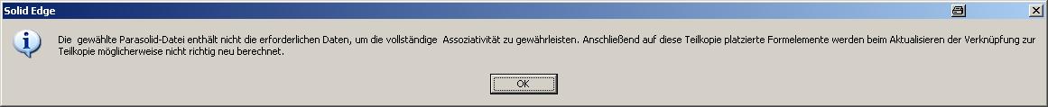

ich habe heute eine Parasolid-Datei aus NX2 in ein neues Part mittels "Kopie eines Teils" einfügen wollen. Dabei hat mir SE eine Warnung ausgegeben (siehe Bild).
Was ist der Grund dieser Warnung?

Möglicherweise ein Hinweis, das die Parasolid korrupt ist?
Wie sieht es denn aus, wenn Du diese Parasolid-Datei erst einmal als Part oder ASM öffnest?

Hallo Lars,
als Part kann ich diese Datei problemlos öffnen, keine Warnung, keine Fehlermeldung.
Auch das Abspeichern dann als neues Parasolid geht; dieses Parasolid dann mit "Kopie eines Teils" in ein neues Part einfügen, geht dann auch anstandslos.
Soweit wäre das ja ok.
Nur: wie habe ich die Gewähr, dass mein neues Parasolid und das des Kunden von der Geometrie her identisch ist?
Da sind wir wieder beim Teilevergleich, den wir ja auch schon mal hatten...
Trotzdem Danke für die Hilfe
Gruss, Thomas

@Lars:
... das die Parasolid korrupt ist
ROFLRoll over the floor (Sich vor Lachen auf dem Boden wälzen)
@kaetho,
1) der Programmierer dieser Meldung haelt nichts von Zeilenumbruechen
2) der Grund steht schon da: es fehlen Daten um die Assozivitaet zur
  NX-Datei zu gewaehrleisten; d.h. eine Aenderung in SE wird u.U.
  beim Ruecktransfer in NX oder in SE selbst falsch berechnet.
3) Was, Warum, und Wie: Einstellung in NX beim Speichern als x_t?
  Am besten Datei/Frage an --> Reseller --> UGS
