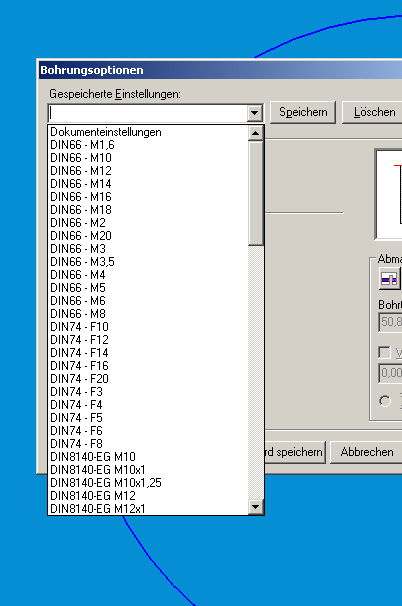

Custom.txt
bis jetzt war ich der Meinung, dass die gespeicherten Einstellungen bei den Bohrungsoptionen in der custom stehen. Heute hatte ein Konstrukteur die Voreinstellungen nicht mehr zur Auswahl, ich schaue bei mir-alles da (Bild). Dann sehe ich in der custom nach, nichts drin. Kann mir jemand sagen, wo die Voreinstellungen bei mir herkommen, bzw. ich diese wieder für alle zugaenglich machen kann?

A. Könnte eine alte Vorlage sein. Da stehen die in der Normal.par drin.
B. Ansonsten Extras-Optionen-Dateiablage

erstellt am: 26. Jul. 2007 10:13    Editieren oder löschen Sie diesen Beitrag!  <-- editieren / zitieren -->   Antwort mit Zitat in Fett Antwort mit kursivem Zitat    Unities abgeben: 1 Unity (wenig hilfreich, aber dennoch)2 Unities3 Unities4 Unities5 Unities6 Unities7 Unities8 Unities9 Unities10 Unities Nur für Freki 10 Unities + Antwort hilfreich
Auf beiden Rechnern ist die Custom leer?
Gib dem Kollegen Deine Normal.par und guck mal was passiert.
Sind die Einstellungen noch in der Normal.par, kann man sie evnetuell durch erneutes ab speichern in die Custom.xml bekommen.

anscheinend stehe ich gerade auf dem Schlauch, wir kopieren jeden Tag die Vorlagen auf die Rechner. Meine Frage ist jetzt eigentlich, wie ich jetzt noch an die gespeicherten Einstellungen im Templath herankomme, wenn sie nicht in der custom stehen? Momentan sehe ich nur die Möglichkeit, alle vorhandenen Einstellungen in die custom zu übertragen und dann damit weiterzuarbeiten?! Oder komme ich irgendwie an die Einstellungen in der Vorlage ran?

Hmm, wer hat den die Custom.xml auf den Rechnern inhaltlich ge-
loescht und wo steht die noch 'wohlgefuellte'?
Zum Fuellen der Custom.xml siehe naechsten Beitrag

erstellt am: 26. Jul. 2007 16:19    Editieren oder löschen Sie diesen Beitrag!  <-- editieren / zitieren -->   Antwort mit Zitat in Fett Antwort mit kursivem Zitat    Unities abgeben: 1 Unity (wenig hilfreich, aber dennoch)2 Unities3 Unities4 Unities5 Unities6 Unities7 Unities8 Unities9 Unities10 Unities Nur für Freki 10 Unities + Antwort hilfreich
ab der V16 sollte das (wieder) Fuellen der Custom.xml so gehen:
- Part/Vorlage mit den gespeicherten Bohroptionen oeffnen
- Bohrung auswaehlen --> Profil Bearbeiten
  - Pulldown einstellen
  - in den Optionen sollte jetzt oben ein Knopf 'Transfer' sichtbar sein
    -  Transfer druecken
    jetzt wird diese Einstellung in die Custom verschoben
    fuer alle weiteren wiederholen.
  - DELETE loescht eine Einstellung mit diesem Namen
    - aus der Gruppe aus der sie ausgewaehlt wurde
  - SAVE sichert die Einstellungen unter dem Namen
    - nur dann wenn der Transfer-Button *nicht* aktiv ist
      (Einstellungen stammten aus der Custom) ansonsten
      wird nur lokal geandert!
    - fuer einen neuen Namen gilt vorstehendes sinngemaess
Ist der Transferbutton aktiv stammt der Name aus dem Part selbst
Was wo ist wird durch eine gestrichelte Linie angezeigt:
- alles oberhalb ist im Part vorhanden. 1 Zeile dieser Gruppe lautet 'Document Settings'
- alles unterhalb ist in der Custom. 1. Zeile dieser Gruppe 'Global Settings'
Fehlt der Strich: dann kam alles aus der Custom, da das Part keine gespeicherten
Einstellungen hatte
Wahrscheinlich hat mal jemand alle aus der Custom geloescht, da sie
ja in der Vorlage enthalten sind. Die Vorlagen muessen noch aus einer
vor V16 Version stammen, das Speichern in einer hoeheren Version nimmt
diese Einstellungen aus Gruenden der Kompatibilitaet jedoch immer mit.
Nachtrag:
wenn der Kollege die Einstellungen nicht hat, hat er vermutlich eine
andere Vorlage erwischt. Zunaechst mal in Extras --> Optionen nachsehen
was da unter 'Vorlagenordner' drinsteht. Ist das OK und zeigt das
auf einen eigenen Ordner kann immer noch die SE-Orignal Vorlage
genommen werden. Ist der Pfad falsch: berichtigen.
Ist er richtig und die Firmen-Vorlage ist nicht mehr OK dann:
- ein Part oeffnen in dem alles noch OK ist
- alle Formelemente loeschen
- als Normal.par bzw. mit dem gewuenschten Namen im entsprechenden
  Ordner ablegen

werde es wie modeng beschrieben hat machen, das betroffene Teil war aelteren Datums, die custom ist wirklich geloescht wurden.
