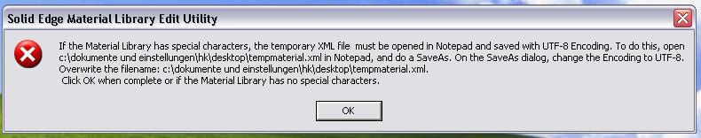

Ich möchte neue Materialien anlegen. Normalerweise geht das doch recht einfach über das mitgelieferte Progrom "Material Table Editor.exe".
Aber irgendwie funzt das nicht!    Beim exportieren der Materialtabelle kommt erst mal eine Fehlermeldung und beim Import kommt dann die Meldung "Could not start Solid Edge"!
Woran hakts? Hab schon mal probiert die Tabelle ohne Änderungen zurückzuschreiben, gleiches Problem. Hab auch schon mal die Vorgehensweise aus der Fehlermeldung ausprobiert, dabei jedoch nix sinnvolles erhalten...
Mach ich was falsch oder liegts am System? Vielen Dank im voraus für eure Hilfe!
MFG, Corey

Das ist mitgeliefert worden ? Ich kenne es nicht.
Normal ist für mich, ein Material über die Solid Edge Materialtabelle zu definieren und es dann der Bibliothek hinzuzufügen.

Jup.
Schau mal unter C:\Programme\Solid Edge V19\Custom\Material Table Editor. Das ist ein kleines Makro, das deine vorhandene Material.mtl in eine XML Datei umwandelt. Diese kannst du über Excel editieren und nach getaner Arbeit wieder in SE zurück schreiben. Sp kann man viel schneller viele Materialien anlegn. Wenns denn funktioniert...

Der Materialeditor hat soweit ich weiß auch einen Fehler, da er beim zurückschreiben der Blechparameter eine Spalte auslässt.
Vieleicht steht modeng bald auf, der hat glaub ich eine korrigierte Version.

@Arne,
musst Du mich unbedingt nur wegen diesem %&^$ Programm wecken ...
Aber anbei ist es zu finden. Das Executable noch umbenennen.
@Corey
das angehaengte Bild in Deimem Posting ist keine Fehlermeldung sondern
ein Hinweis ...

@modeng: Stimmt, da hast du recht, sorry...
Hab es mittlerweile hin bekommen. Hatte soweit alles richtig gemacht, aber es sollte beim Extract der vorgeschlagene Pfad für die temp-Datei nicht verändert werden. Nachdem man in dem Excel-Blatt seine Werkstoffe eingetragen hat, muß man wieder auf die 1. Seite ("Instructions") wechseln und in die erste Zelle (A1) klicken, dann "Import" wählen.
Fragt mich nicht warum, aber wenn man eine andere Zelle angewählt hat funzt das nicht!

das Problem kann ich mit der version 1.0.2 nicht nachvollziehen
