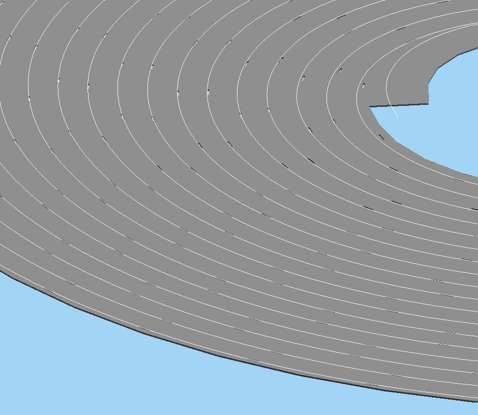

ich habe ein großes Problem mit der Funktion Muster entlang von Kurve.
Ich habe mittels der Kurve über Tabelle eine Spirale erstellt und an dieser sollen rechteckige Auschnitte im Abstand 110 mm gemustert werden. Leider weiche ndie Auschnitte immer von der eigentlichen Kurvenbahn ab, habe schon alles mögliche Probiert wie Kurve zu verfeinern, Ausschnitt am Anfang, mittig oder am Ende beginnen lassen.
von innen nach aussen, bzw. von aussen nach innen zu Muster, das  Ergebnis ist immer das Gleiche.
Bin momentan mit meinem Latein am Ende und brauche dringend Hilfe. Bin jetzt schon für baldige Antworten sehr dankbar.

1. Bist Du Dir sicher, dass Du das modelieren wilst?
2. Könntest Du mal ein besseres 3D-mäßiges Bild einstellen?
3. Wie sind Deine Optionen für das Muster eingestellt?

1. Ja will bzw. muss ich, wird als Abwicklung zum Laserschneiden benötigt.
2. 3D-Bild neu im Anhang, kann leider kein Modell anhängen, da Dateigröße zu gross.
3. Einstellungen des musters: Wie Kurve und Kurvenposition. Habe aber auch schon alle anderen Kombinationen ausprobiert.

Teil anhängen geht meist, wenn Du alle Formelemente unterdrückst.
Ist das ein Trichter?
Wichtig ist, dass das erste Formelement am Startpunkt des Musters liegt, da die Positionen relativ zur Lage von Formelement und Musterpunkt berechnet werden.
Es gibt auch noch eine Option zur Auswahl einer Fläche.
Es ist aber durchaus möglich, dass SE mit Deiner Aufgabestellung Probleme hat.

Meine SE-Version: V18.00.12.03
Keine Akademische Version, sonder Volllizenz.
Habe wie gesagt schon alle Positionmöglichkeiten ausprobiert, mit immer dem gleichen Ergebnis. Kann es an der Leitlinie liegen? Besteht aus ca 30000 Einzelpunkten, berechnet mit der Spiralformel.

erstellt am: 17. Jul. 2007 10:58    Editieren oder löschen Sie diesen Beitrag!  <-- editieren / zitieren -->   Antwort mit Zitat in Fett Antwort mit kursivem Zitat    Unities abgeben: 1 Unity (wenig hilfreich, aber dennoch)2 Unities3 Unities4 Unities5 Unities6 Unities7 Unities8 Unities9 Unities10 Unities Nur für Solidkermit 10 Unities + Antwort hilfreich
bevor wie hier das 'heitere wo-ist-das-Problem-Raten' anfangen
schick's an Deinen Reseller zur Ueberpruefung ob da ein Fehler
im Programm vorliegt ...
BTWBy the way (So nebenbei bemerkt): ist diese Abweichung auch dann festzustellen wenn Du auf die
Flaeche schaust also keine ISO-Darstellung? Auf so etwas bin auch
schon mal reingefallen ..

Auf so Etwas wie du es beschrieben hast, falsch draufscheune, bin ich noch nicht reingefallen.
Habe das Problem direkt an den Support von SolidEdge gesendet. Dieser
hat sich auch bereits bei mir gemeldet und mir mitgeteilt, das es sich tatsächlich um einen Programmfehler handelt und sie werden versuchen das PProblem mittels eines ServicePack's schnellstmöglich zu lösen.

na dann werden sicher auch noch die anderen Fehler gleich
mit bereinigt: fehlende Elemente, Kurve wird nicht im
Feature erkannt oder nicht in voller Laenge,
Winkel/Laengenabweichungen ...
(PR fuer V18 und V19/Sp3)
Zur optischen Taeuschung: kann vorkommen in der ISO Darstellung da sich das Teil in der Perspektive weitet
und da sieht's dann manchmal etwas 'gediegen' aus, so dass
sich z.B. Teile zu ueberschneiden oder nicht passgenau zu sein scheinen.
Darauf faellt man halt einmal rein und dann weiss man's
