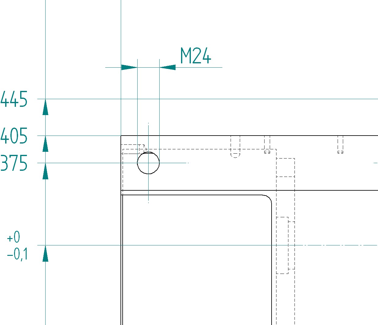

Hallo Gemeinde,
habe hier mal wieder ein Problem.
Ich habe ein ASM in das ich über Baugruppenformelemente mehrere Gewindebohrungen gemacht habe. In der Draft Ansicht wird aber nur der äußere Gewindekreis als Volllinie angezeigt. Wenn ich die Gewindebohrung bemaße erkennt er, das es sich um ein Gewinde handelt.
Siehe hierzu auch das angehängte Bild.
Ich hoffe ihr könnt mir Helfen.
René

Hallo René
Zwei Möglichkeiten fallen mir ein:
1. Du "schaust" nicht 100%ig senkrecht auf die Ansicht (dann lässt SE den Dreiviertelkreis weg)
2. Gerngemachter Fehler meinerseits: Im 3D schnell die Bohrung erstellt und vergessen, dass Gewindetiefe immer noch auf 2mm steht. Dann siehst Du das Gewinde von der Rückseite auch nicht. (Scheidet bei Die glaub ich aus, da verdeckte Kanten ja schon drin sind, oder?)
Grüße Flo

Danke für den Beitrag! Wir haben das Problem auch schon öfter gehabt, allerdings erst seit Version 19.
Von unserem Support habe ich erfahren, daß das vorher noch nie aufgetreten sei. Mich verwundert es, weil solche unerklärlichen Dinge angeblich nur bei uns auftreten.
Nun zur Lösung: Das Formelement auswählen und über "bearbeiten" die Gewindegröße ändern und anschließend wieder auf die ursprüngliche Größe zurück ändern. Mit OK bestätigen. Meistens ist dann alles in Ordnung, falls nicht mit RMB das Formelement "neu berechnen".
Anmerkung: In der Positionierskizze keinesfalls die Bohrungen löschen und neu machen, weil SE dann Beziehungen verliert(Schrauben...).

Ich würde im Draft --> Eigenschaften der Ansicht --> Erweitert an der Gewindetoleranz etwas ändern. Dann sollte sich da was ändern.

Meiner Meinung nach liegt die Ursache im 3D. Bei sämtlichen Gewinden, die im Draft falsch dargestellt werden stimmt auch die Darstellung im 3D nicht. Dort wird nämlich bereits der Kerndurchmesser in der Nenngröße des Gewindes dargestellt.
In diesem Sinne macht Draft alles richtig. Der Dreiviertelkreis wird richtig dargestellt, aber mit dem Kerndurchmesser überlagert.

Leider hat keine der Lösungsansätze funktioniert. Werde die Teile jetzt mal zum Reseller schicken und abwarten, was er dazu sagt.
wenn das passiert wuerd' ich mal die Holes.txt hinsichtlich dieser
Gewinde ueberpruefen ob die Werte fuer Groesst-/Kleinstmass korrekt
sind.
Die Darstellung im 3D hat mit der Darstellung in 2D nichts zu tun.
Beide greifen die Werte dafuer aus den im Teil gespeicherten Daten
fuer die Bohrung ab. Diese Daten stammen aus der Holes.txt.

Die Hole.txt wurde von uns nicht geändert und ist die von V19 standartmäßig installierte Datei. Da sollte doch dann eigendlich alles stimmen oder?

So, habe gerade ne Rückmeldung von meinem Reseller bekommen, der den Fehler reproduzieren konnte. Er hat dann festgestellt, das es ein Fehler in Solid Edge ist (wer hätte das gedacht lol)
Er hat das dann auch in der v20 getested und dort gabs den Fehler auch.
Nun hat er einen call bei UGS abgegeben und wird mich auf dem laufenden halten.
Ich geb dann hier bescheid, wenn sich was tut.
stay tuned
René
