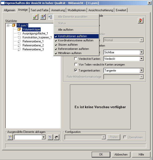

ich habe gerade das Problem, dass eine Datei im Draft nicht angezeigt wird.
Es handelt sich um eine Teilekopie einer Baugruppe (jetzt also ein part), die ich von einem Fremdhersteller bekommen habe.
Die Datei beinhaltet mehrere Teilekopien und ein Körperformelement. Wenn ich die Datei in eine Baugruppe einlade muß ich immer über Rechtsklick "Flächen einblenden" anwählen, damit die Datei korrekt dargestellt wird.
Nun wird sie aber auch im Draft nicht dargestellt, obwohl vorhanden. Habe bis jetzt keine Einstellung gefunden, mit der ich irgendetwas einblenden kann.
Eigenschaften der Vorkommnisse sind korrekt eingestellt und unter Eigenschaften der Datei ist diese auch vorhanden.
kann mir da jemand weiterhelfen?

Ansichtseigenschaften im Draft. Da gibt es im Register Ansicht oben einen kleinen Schalter, um auch Konstruktionselemente,Skizzen und Weiteres im Baum anzuzeigen. Dann auswählen und Haken bei "Einblenden" sezten.

einstellungen wie arne schon beschrieben hat, siehe bild (wenn ich doch schon eins gemacht hab)
dein problem ist ein "gemischtwarenladen" Flächen und volumen in einer datei
kleiner  tipp:
hast du nur flächen, sparst du dir die ständige einblenderei im asm und in der dft
also ersetze deinen body gegen ein flächenmodel
gruß snap on

Vielen Dank für die schnelle Hilfe.
Hat einwandfrei funktioniert.
wie ersetze ich denn den Body gegen ein Flächenmodell?

probier mal das ding als x_t abzuspeichern und mit der partvorlage wieder zu öffnen, dann dürtest du nur noch flächen haben (ruhig mal die meldung durchlesen, die da kommt)
oder das körperformelement kopieren ("fläche kopieren"in der smartstepleiste auf "körper" umstellen), rechtsklick auf die kopie, "übergeordnete elemente auflösen", körperformelement löschen

Hat funktioniert.
