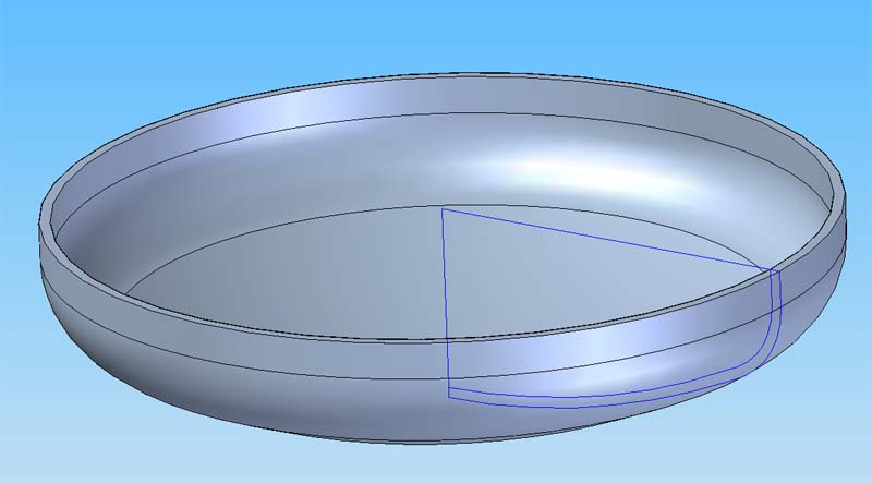

kann mir jemand mal helfen ? Habe einen Kloepperboden gezeichnet und
moechten gerne wissen wie viel da nun an Inhalt z.B. Fluessigkeit reinpasst.
Mit Flaechen war das ja bis jetzt kein Problem, ich moechte auch nicht
das Volumen des Koerpers wissen sodern des Inhaltes.
Oder muss ich den Umweg uber das Modellieren des negatives gehen ?
Danke schon mal fuer die Hilfe !
Gruesse Tommaso

Ich habe das Modell ueber einen Querschnitt rotiert
(siehe Skizze), es gibt da keine Faechen zu vernahenen.
Ist doch bereits schon ein Volumetischer Koerper oder nicht ?

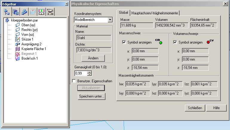

erstellt am: 09. Jul. 2007 16:17    Editieren oder löschen Sie diesen Beitrag!  <-- editieren / zitieren -->   Antwort mit Zitat in Fett Antwort mit kursivem Zitat    Unities abgeben: 1 Unity (wenig hilfreich, aber dennoch)2 Unities3 Unities4 Unities5 Unities6 Unities7 Unities8 Unities9 Unities10 Unities Nur für Tommaso 10 Unities + Antwort hilfreich
Vol_Klboden_v17.zip
quick und dirty ...
- Volumen merken
- Unterdrueckte Funktionen freigeben
  - phys-props berechnen
  - 1. Volumen von aktuellem abziehen

Wenn ich nach der Vorgehensweise von modeng arbeite erhalte ich
ein etwas größeres Volumen als nach der Vorgehensweise von
Wolfgang. Kann mir nicht wirklich erklären woran das nun liegt.
Ich vermute das nach der Methode von modeng das Volumen der äußeren
Fläche berechnet wird, obwohl ich definitiv die innere ausgewählt und
vernäht habe.
Vielleicht habe ich bei der Bool’schen Funktion etwas falsch gemacht,
aber es gibt beim addieren nur eine Möglichkeit die Deckfläche zu addieren
bei der anderen gibt es eine Fehlermeldung.

erstellt am: 10. Jul. 2007 10:39    Editieren oder löschen Sie diesen Beitrag!  <-- editieren / zitieren -->   Antwort mit Zitat in Fett Antwort mit kursivem Zitat    Unities abgeben: 1 Unity (wenig hilfreich, aber dennoch)2 Unities3 Unities4 Unities5 Unities6 Unities7 Unities8 Unities9 Unities10 Unities Nur für Tommaso 10 Unities + Antwort hilfreich
Unterdrueckte Funktion freigeben: Auswahl der Funktion die mit dem
roten Kreis gekennzeichnet ist --> RMT und dann 'Freigeben' waehlen.
So wie ich es gemacht habe musst Du das Volumen des Bodens als
solches vom Gesamt abziehen, dann bekommst Du das innere Volumen

erstellt am: 10. Jul. 2007 15:45    Editieren oder löschen Sie diesen Beitrag!  <-- editieren / zitieren -->   Antwort mit Zitat in Fett Antwort mit kursivem Zitat    Unities abgeben: 1 Unity (wenig hilfreich, aber dennoch)2 Unities3 Unities4 Unities5 Unities6 Unities7 Unities8 Unities9 Unities10 Unities Nur für Tommaso 10 Unities + Antwort hilfreich
kloepperbd_V19.zip
das reicht auch ;-)
Datei mit Erklaerung anbei

erstellt am: 11. Jul. 2007 12:56    Editieren oder löschen Sie diesen Beitrag!  <-- editieren / zitieren -->   Antwort mit Zitat in Fett Antwort mit kursivem Zitat    Unities abgeben: 1 Unity (wenig hilfreich, aber dennoch)2 Unities3 Unities4 Unities5 Unities6 Unities7 Unities8 Unities9 Unities10 Unities Nur für Tommaso 10 Unities + Antwort hilfreich
na, dann ist ja alles in Butter :-)
Wie gesagt, in diesem Fall reichte es nur die begrenzte Flaeche auszuwaehlen.
Es kann aber durchaus noetig sein erstmal beide Konstruktionsflaechen
miteinander zu vernaehen bevor eine nachfolgende Boolean-Op das
gewuenschte Resultat bringt.
Dies 'Vernaehen' haette man auch hier machen koennen nur es war
halt ueberfluessig.
