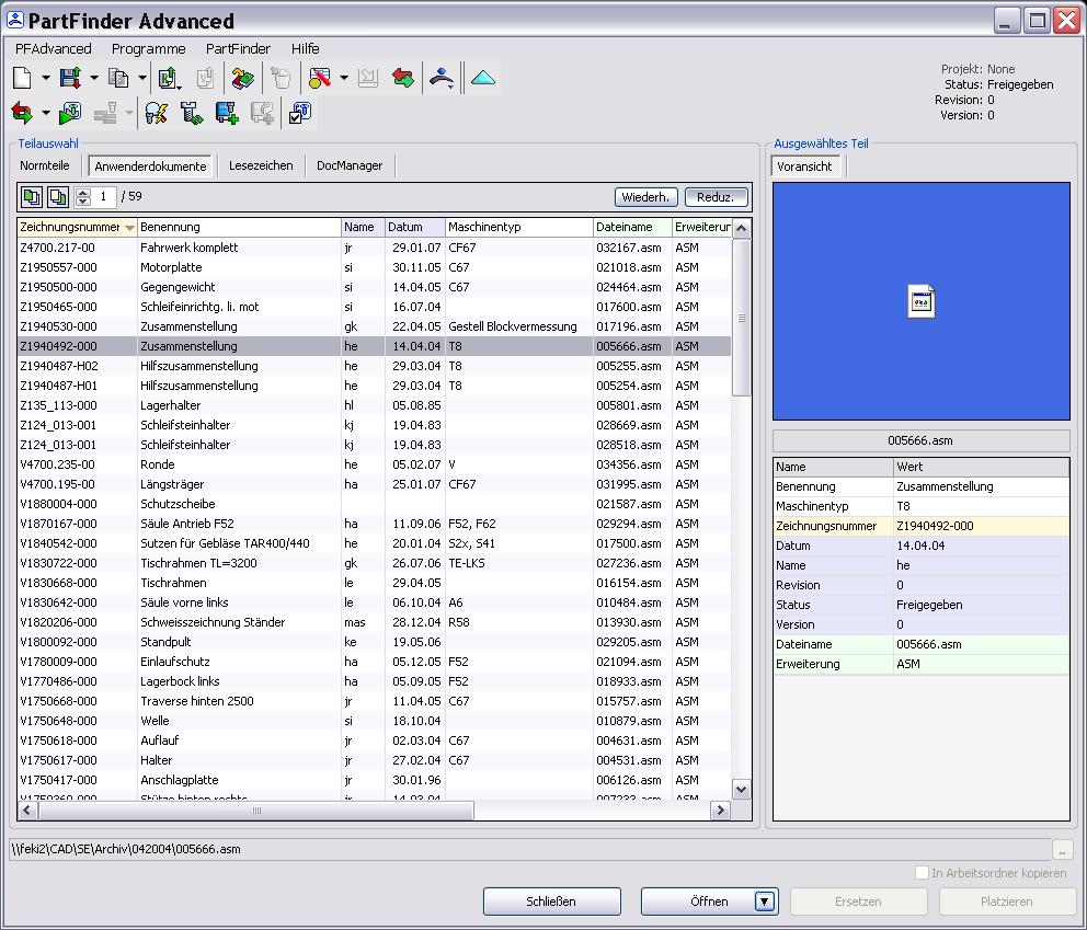

Hallo erstmal,
also wir haben folgendes Problem. Da wir neue Rechner bekommen haben, wurden diese auch neu aufgesetzt und SE V19 mit Smap3D 7.5 installiert.
Seitdem haben wir keine Voransicht von ASM's mehr, siehe Anhang. Alle anderen Voransichten (par,psm,...) funktionieren. Die dynamische Ansicht vom ASM funktioniert, nur die bitmap Vorschau geht nicht.
Im Explorer geht die Vorschau auch nicht.
Ausserdem hat Windows keine Verknüpfung zwischen der Dateiendung .asm und Solid Edge. Dachte erst es liegt nur daran und habe .asm von Hand Solid Edge zugeordnet, doch die Vorschau funktioniert immer noch nicht. Da die alle Rechner (baugleich) vom ersten Rechner gecloned worden sind, haben wir das Problem jetzt auf allen Workstations.
Ich hoffe ihr könnt mir helfen, danke!

Habt ihr noch eine andere Software, die ebenfalls die Endung .asm verwendet, installiert?
Vielleicht liegt dort des Rätsels Lösung.

Wenn ich unter Extras-Odneroptionen-Dateitypen nachschaue, taucht ASM nicht auf. Denke also, das Windows diese Endung noch nicht kennt.

dann lass mal makevercurr.exe laufen, das korrigiert einiges
Ggf. diesen Schluessel vorher loeschen:
HKLM\Software\Classes\SolidEdge.AssemblyDocument

Prima, DAAAAAAAAANKE!!!
Hat funktioniert. Wüsste zwar gerne weshalb das passiert ist, aber hauptsache es geht wieder!

da fein, dann ist ja alles wieder im 'gruenen Bereich'
Diesen Schluessel kann man zusaetzlich auch noch loeschen
(loescht gleichzeitig den gleichnamigen unter HKCR)
HKLM\Software\Classes\*.asm
auch den stellt makevercurr.exe wieder her. Das ganze
ist ueber CSIDs miteinander veknuepft und wenn da einer
nicht mehr koscher ist, ja dann: rien ne va plue ;-)
