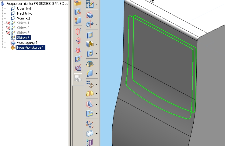

FrequenzumrichterFR-S520SE-0.4K-EC.zip
oder bin ich zu dämlich ?
bringe keinen Übergangsausschnitt von "Projektionskurve 1" zu "Skizze 6" zusammen !
liegt es evtl an den einzelnen Linien ?
allerdings scheint die Auswahl der Projektionskurve von SE akzeptiert zu werden - obwohl es viele einzelne Linien sind (aus dxf-Datei, die Import-Option "Polylinien als einfache Elemente konvertieren" bringt leider nix).
Die Hilfe erklärt leider auch wieder mal nur wie es funktionieren sollte, aber nicht woran es liegen könnte, wenns mal nicht funktioniert.
lg und Danke schon mal, Matthias

FU_mod_V18.zip
falls Dir der pragmatische Ansatz reicht ...

warum denn auch kompliziert, wenns mit Basic-Mitteln auch ähnlich geht, hast schon recht.
Besten Dank auch für den "Kübel Wasser ins Gesicht"
aber prinzipiell würds mich schon interessieren, warums mit dem Übergangsausschnitt nicht geht ...
hast da eine Erklärung parat ?

keine Ahnung nicht ;-)
Reine Vermutung: die Ausschnitt-Tiefe oben ist ca. 3.2 mm wird aber
zum unteren Bereich der projizierten Skizze groesser und daran scheitert
es offenbar. Dazu wuerde auch die Fehlermeldung passen:
"Sick Parent -- Extent side"
Nimmt man eine zweite Skizze, die im unteren Bereich der proj. Skizze 6
entspricht und macht die Rundungen des Gehaeuses im Anschluss klappt
es. Haengt also irgendwie an den Profil(ebenen) -- oder am Benutzer ;-)
Daher: Ausschnitt mit Formschraege -- ist auch einfacher.

naja, find ich mich halt damit ab, daß mir solch höhere Verwendungszwecke des Programms für immer verborgen bleiben ...
Dankeschön für die Mühe und gute Nacht !

ich seh das pragmatisch: nicht ich bin gegen das Programm
sondern das Programm ist gegen mich ;-)
Was sich nicht einwandfrei mathematisch formulieren laesst kann
auch nicht per Algorithmus programmiert werden ... Oder es gibt
zwar eine Berechnungsmethode dafuer aber die ist, warum auch immer,
(noch) nicht implementiert.
