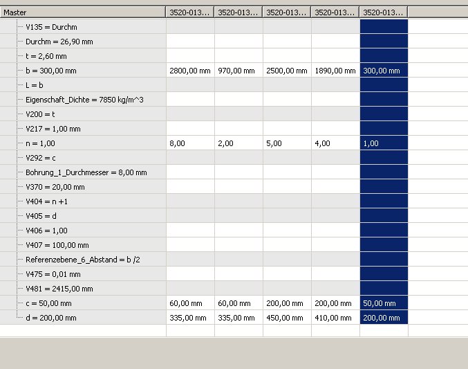

ich habe eine Teilefamilie von U-Trägern. Die haben allerhand veschiedenen Bohrungen.
Nun möchte ich diese Teilefamilie bzw die Mutter, in ein anderes Verzeichnis kopieren. Dort dann Maße ändern, die Member umbenennen und im neunen Verzeichnis (getrennt von der Ursprungsfamilie) ablegen.
Da einige Muster schon vorhanden sind, möchte ich die Member nicht neu aufbauen müssen.
Leider werden in das neue Verzeichnis die Member mit altem Namen abgelegt.
Woran liegt das? Gibts da eine Einstellung um das zu ändern?

wenn du die Mutter kopiert hast, ändert sich der Elementname nicht.
Darum musst Du dann einmal die alten, falschen, Namen löschen, und anschließend die der Neuen eingeben. Dann in die kopierten Kinder gehen, und dort unter RMT "Definition bearbeiten" und "Parameter bestimmen" das entsprechende Element der Teilefamilie auswählen.

Master-Part und alles was daranhaengt kopieren: RevisionManager -- der richtet das schon

Revisionmanager is ne gute Idee.
Das werd ich mal probieren.
Mittlerweile hab ichs manuell hinbekommen.
Man darf nicht nur die Benennung in der Teiletabelle ändern, sondern muß auch (eine Zeile drunter) den Pfadnamen ändern. Das wird nicht automatisch gemacht
Aber nochmal zur Erklärung, die Namen sind nicht falsch. Ich will lediglich aus einer Teilefamilie, zwei machen.
Und da haben die Member nachher natürlich dann andere Namen.
Danke für die Tips

mit Rev.Manager kopieren hatte ich vorrausgesetzt, da sonst die Verknüpfung vom neuen Kind zur neuen Mutter nicht mitkommen.
Aber wie gesagt, in der Mutter müssen die Namen der Kinder umbenannt werden. Ich lösche immer die alten Namen und schreibe dann die Neuen.

Kopieren:
- Master mit rev-mngr oeffnen
- alle expandieren wenn nicht schon geschehen
- alle auswaehlen (STRG-A)
- set action --> COPY
- Set Path --> Platte auswaehlen --> neuen Ordner oder diesen
  von Rev-man anlegen lassen
- Aktion ausfuehren
dann Umbennen:
- alle auswaehlen (Strg-A)
- set action --> RENAME
  - alle mit neuen namen versehen (geht AFAIKAs far as i know (So viel ich weiss) nur einzeln)
- Aktion ausfuehren
