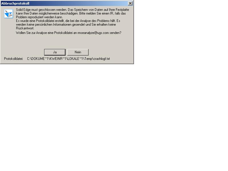

In einem anderen Beitrag wurde neulich gesagt:
"Und auch die Tatsache, dass bislang keine anderen Kunde hiermit Probleme hatte, veranlassen mich zu sagen, dass ein Problem Report hier unangebracht ist."
Das ist hier in Deutschland das eigentliche Problem. Warum bloß kommen die Leute nicht aus dem Quark und melden sich ?
Denn ich bin sicher, es gibt überall Anwender, die sich täglich mit SE-Fehler und Abstürzen rumquälen. Wenn man ernsthaft daran interessiert wäre, müsste man nur mal eine Umfrage starten.
Ein Grund ist, wenn man wirklich Erfolg mit seiner Fehlermeldung haben will, muß man gehörig Zeit und Mühe investieren, alles schön aufbereiten, abgespeckte Beispiele mitliefern, so das alles sauber reproduzierbar ist.
Ich hab diese Zeit einfach nicht. Auch sind meine Abstürze in den seltensten Fällen einfach so reproduzierbar. Und wenn ich den Aufwand nicht betreibe, verlaufen meine Fehlermeldungen im Sand.
Auch ich klicke mitlerweile fast immer auf NEIN (siehe typische Fehlermeldung von SE), weil ich den Aufwand und die Mühe scheue, ständig Detektiv spielen zu müssen.
Das sollte auch wirklich nicht auf die Anwender abgewälzt werden.

Dafür finden sich in den Readme Dateien zu den Updates hin und wieder auch Meldungen wie diese:
Fixed a problem based on crashlog files that should resolve several aborts.
Gerade die seltenen Abstürze sind es die wirklich die Probleme machen und genau hier greifen diese Crashlogs. Wenn in einem bestimmten Bereich sich die Fehler häufen, auch wenn sie bei jedem Anwender nur einmal auftreten, dann bedeutet das für die Entwickler Handlungsbedarf.

Leider ist es nicht ganz so einfach. Die crashlog-Datei alleine hilft einem Hotliner in vielen Fällen nicht hinreichend genug weiter.
Man verlangt seitens der Hotline, das man die Daten, mit denen der Fehler vorgefallen ist, zur Verfügung stellt. Das ist bei mir immer die Standardantwort.
Ich kann diese Daten aber nicht so einfach zur Verfügung stellen, schließlich gibts ja auch eine Geheimhaltung.
Ausserdem sind meine Baugruppen mächtig groß, die hängt man nicht mal eben an eine email.
Und wenn ich sie abspecke auf das wesentliche, kostet mich das immens Zeit und Aufwand und manchmal tritt dann der Fehler gar nicht mehr auf. Eben weil das Problem von vielen Faktoren abhängt.
Speicherprobleme, Netzwerkprobleme, Grafik/Darstellungsprobleme, Treiberprobleme ...

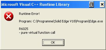

wo wir grad von fehlern reden ich hätt
hier nen ganz frischen
anbei ein bildchen. der fehler tritt meist
auf, wenn ich eine assembly schließe.
derzeit steh ich bei V18 mit SP11.
vielen dank für antworten
mfg Stefan

tritt sporadisch in V18/V19 auf und bedeutet schlicht
und ergreifend, dass auf ein nicht mehr existierendes
Objekt zugegriffen wird. Ob das nun ein Fehler in SE
oder in der C++ Runtime ist bleibt offen.

"Auch ich klicke mittlerweile fast immer auf NEIN (siehe typische Fehlermeldung von SE), weil ich den Aufwand und die Mühe scheue, ständig Detektiv spielen zu müssen."
Mache ich genauso, aber nur weil Solid Edge scheinbar nur Outlook Express als Mail-Progamm akzeptiert.
Auch darüber sollte einmal nachgedacht werden.

ich vermute mal die gehen ueber das MAPI-Interface und da hat
sich halt Outlook eingenistet. Andere Programme haben die
gleiche Macke wenn's um Mailversand geht.
Ist natuerlich auch moeglich, das Firefox und Mozilla kein direktes
Interface zum Aufruf des Mail-Clients haben, keine Ahnung nicht ...
