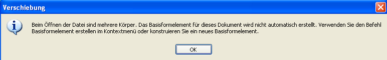

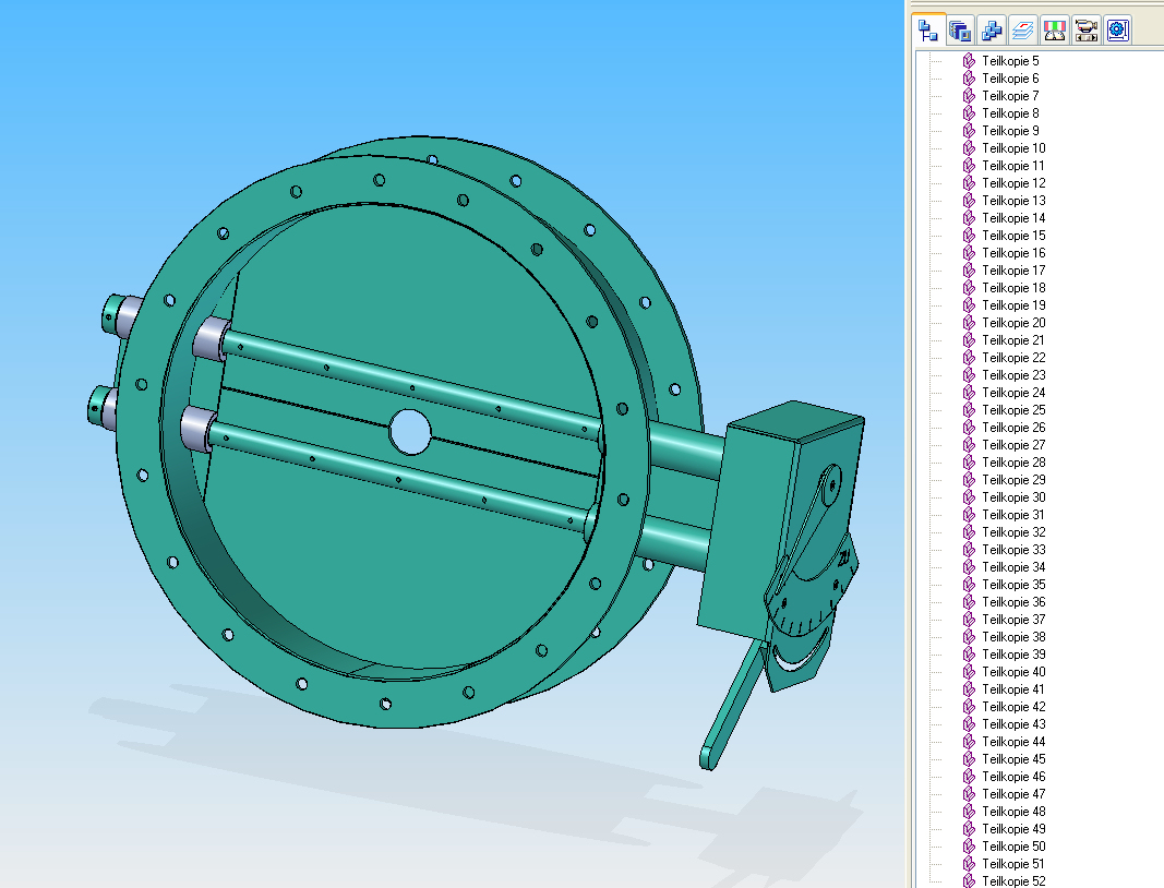

Hallo Ihr lieben, ich habe einige sehr Komplexe Baugruppen und möchte die in einer ASM zusammenfügen.
Nun wollte ich als erstes aus den ASM ein Volumenkörper machen.
Ich dachte Exprotieren als STEP und dann als PAR wieder in SE öffnen.
Denkste (siehe Bild)
Bei der Komplexen Baugruppe erzeugt er Teilkopieen, was ich aber nicht möchte.
Ich hätte lieber einen Volumenkörper.
Bei einer noch größeren Baugruppe meldet scih SE garnicht wieder und bleibt Hängen.
DIe 'Fehlermeldung' verstehe ich auch nicht.
Vieleicht kann mir mal jemand auf die Sprünge helfen.
Gruss Nicole

Letzlich besagt die Meldung, das SE beim Einlesen die Teile nicht zusammen als ein Teil erstellen
konnte. Die nicht bearbeiteten Teile sind gruenlich (also Konstruktionsflaechen). Das passiert wenn sich Teile ueberschneiden etc.

Du solltest das auch eher als vereinfachte Baugruppe behandeln und dann als Part speichern.

Ich brech mir hier echt einen ab.
Wie gehe ich den vor ?
Ich habe eine asm.
Dann Vereinfache ich sie.
Dann speichere ich das Ding als Par.
Und habe immernoch Teilekopieen da drin.
Ist es nicht möglich eine ASM nur als Volumenkörper zu erstellen ?
Nicole

Das ist keine Fehlermeldung, was da angezeigt wird.
SE teilt Dir mit, dass es mehr als einen Körper gefunden hat und deshalb nicht weiß, wass denn eigentlich der Basiskörper sein soll.
Jetzt kannst Du Dir einen der Körper aussuchen und über das Kontextmenü zum Basisformelement machen.
Danach kannst Du weitere Konstruktionskörper per Boole'schem Formelement hinzuaddieren. Dies ist eine gute Methode, wenn man importierte Baugruppen hat, bei denen einzelne Teile Punkt oder Linienberührung haben. Dann kann man schrittweise einen Körper erstellen und das Problemteil eingrenzen.

Du kannst übrigens erstmal versuchen Deine Baugruppe direkt in ein Part einzufügen "Einfügen-Kopie eines Teils" Wenn keine Linien- oder Punktberührungen drin sind, klappt das als Body.
Hab ich probiert, die letzten Stunden
Die gesamte Baugruppe konnte ich nicht vereinfachen, kahm eine Fehlermeldung.
Wenn ich die Vereinfachte Baugruppe in ein Par Speichere, und das par dann in eine Baugruppe zusammensetzen möchte, kann ich das par in der neuen Baugruppe nicht sehen.
Ist das normal ?
Geich hab ich die faxen dicke und Konstuiere meine Rohrleitungen, indem ich über die Anzeigekonfiguration alle Teile, bis auf die FLansche ausblende.
Nicole

Das Part enthält Konstruktionsflächen. Die sind standardmäßig in der BG nicht zu sehen. Rechte Maustaste drauf und Komponenten ein/ausblenden- Flächen.

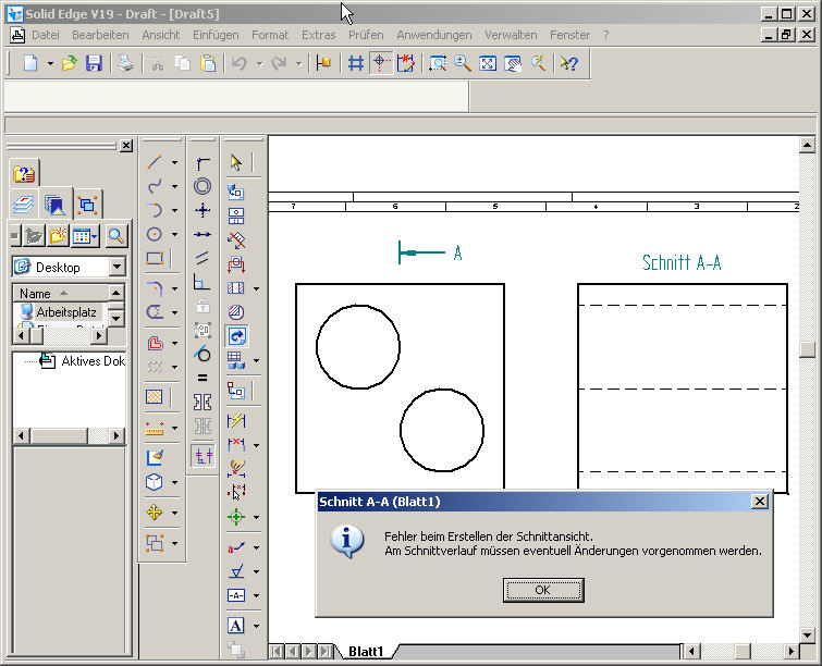

Selbst Schnittansichten gelingen bei solchen Fällen nicht, der Parasolid Kernel hat viele Limits.
Zum Glück verwenden auch andere CAD-Systeme Parasolid.
Aber ist es nicht so, das ugs den selber entwickelt ?
Warum ist denn das so schwierig, solche Punkt und Linienberührungen zu verarbeiten ? Weiß das jemand hier ?

Das Argument, das man in SE nichts modellieren kann, was man in Realität auch nicht fertigen kann, laß ich nicht gelten.
Übrigens, mein Beispiel da oben kann man leicht fertigen.
Ein Quader mit Kantelänge 100 mm und zwei 40er Bohrungen, symmetrisch ausgerichtet.
Nur eben der Schnitt will trotzdem nicht und äh das ist für ein CAD-System in Version 20 nach sovielen Jahren etwas hm wie soll ich sagen .. beschämend.
Natürlich wissen wir damit umzugehen, man versetzt den Schnitt um ein hundertstel... Nur warum macht SE das nicht selber ? So ein bißchen Fuzzy Logic würde vielleicht helfen ?
Soll doch der Schnitt im Zweifelsfall selber um einen Epsilonwert hin und herwandern, bis die Darstellung gelingt. Oder eine boolsche Operation innerhalb einer gewählten Genauigkeit selber variieren um sich zu verknüpfen... nur so als Idee..
