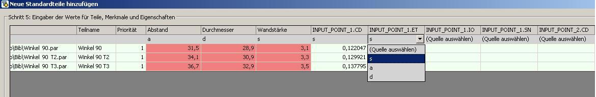

Hallo Edger!
Habe versucht eigene Standardteile zu erzeugen (über hinzufügen einer Teilefamilie im Standard Parts Administrator). Klappte auch soweit, nur in Schritt 5 ('Eingabe der Werte') komme ich nicht weiter.
Dort sollen die Quellen für Input & Output Points ausgewählt werden . Ich habe eine Rohrwinkel erzeugt der nur 3 Variablen aufweist (a,s,d). In den Listboxen der Input/ Output Points kann ich diese auch auswählen, jedoch kenne ich die Zuordnung nicht. Wofür stehen die Endungen der Points & und welche Variablen muß ich welchem Point zuordnen? (siehe Bild!)
Habe das erste mal mit dem Administrator so gearbeitet und leider konnte mir hierzu weder die Hilfe noch unser Support etwas sagen...
Hoffe daher auf eure Hilfe!

schau mal in die Solid Edge Hilfe unter Suchen
"Part Editor Dialog Box"
Ist zwar nicht schön geschrieben aber hier steht u.a. was zu bei den
Feldern eintragen kannst.
ET = End Treatment
0 = Not specified
1 = Threaded
2 = Socket Weld
3 = Butt Weld
4 = Flanged
5 = Welded Neck
6 = Blind
7 = Slip on
8 = Lap joing
9 = Socket
Du legst hier fest was für Gegenstücke in Piping platziert werden.

die Input/Output Point sind Koordinatensysteme die an den jeweiligen
Anschlussenden definiert werden muessen (je 2). Diese erzeugen auch die
Variablen, welche beim Einstellen verlangt werden. Dies gilt fuer
Piping etc. Schau Dir einfach mal eins der Din-Rohrbogen in den
Std-Parts per SE an (Order ....\Parent_Parts)
Nachtrag:
Help --> Register Index:
--> Normteile
      Auswahl: hinzufuegen
          Abschnitt: Bearbeiten von Teileigenschaften
  --> PartEditor (Part-Editor, Dialogfeld )
      Abschnitt: Verrohrung
      --> Merkmale (blaettert auf)
Dort werden die Angaben fuer IO, SN, CD, ET, RT erklaert

Vielen Dank für die Hilfe! Werde mich gleich mal dran machen!
