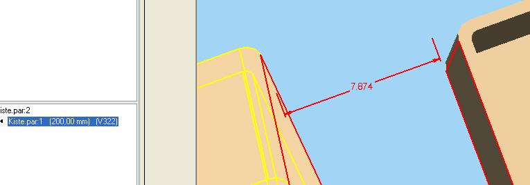

Bei Beziehungen werden bei mir alle Zahlen links in der Edgebar richtig in mm angezeigt. Die Maße im 3D Bild sind hingegen in inch (siehe Anhang).
Unter Extras/Optionen/Bemaßungsformatvorlage sind aber alle Bemaßungen auf DIN eingestellt.
Wer kann mir nen Tip geben

Ist das bei allen Baugruppen so?
Kannst Du ein kleines Beispiel hochladen?

moeglich das dies hilft:
- Format --> Formatvorlage --> Bemassung  auf DIN stellen und Uebernehmen
