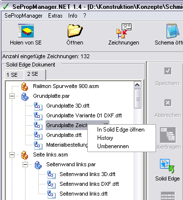

Hallo Zusammen,
mit dem Tool SePropManager.NET kannst du alle zu einer Baugruppe gehörenden Zeichnung suchen und direkt in der Baugruppenstruktur anzeigen lassen. Mit rechter Maustaste auf die Zeichnung kannst du die Zeichnung dann wieder in SE öffnen.
Gruss Matthias
