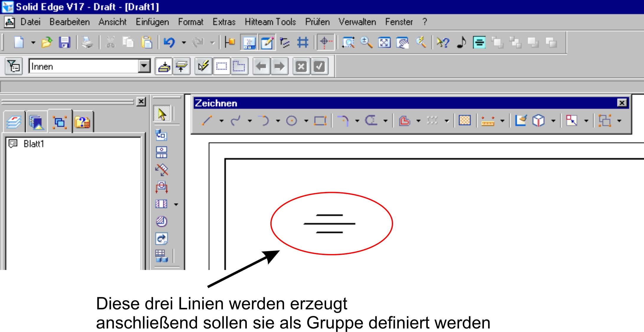

Hallo Edger,
habe mit VB ein Makro erstellt. Thema Darstellung im Draft von Linien.
Funktioniert sowei ganz gut, ich wollte aber noch die abgesetzten Linien als Gruppe definieren, komme aber nicht weiter.
Hat jemand einen Tip dazu.
E.Heisch

Kleiner Tip dazu: Beschreib doch erstmal das Problem etwas genauer
Oder stell, wenn möglich, den Quellcode hier mal rein.

Hallo Markus,
hier noch ein paar Erläuterungen. Das Makro habe ich aus dem bestehenden Makro Mouse im Ordner: C:\Programme\Solid Edge V17\Custom\Mouse kopiert und angepasst.
Die Koordinaten werden über die Mouse abgerufen.
Hier ein Auszug aus dem Makro:
If W = 90 Then
X1 = dblXkor
Y1 = dblYKor
X2 = X1
Y2 = Y1 + L1
' Mittellinie
Set objLine1 = objLines2d.AddBy2Points(X1, Y1, X2, Y2)
DX = 0.005
X1 = X1 + DX
Y1 = Y1 + ((L1 - L2) / 2)
X2 = X1
Y2 = Y1 + L2
X1 = X1 - 2 * DX
X2 = X1
End If
Anbei noch ein Bild nach Ausführung des Makros.
E.Heisch

- Linien selektieren (manuell oder per Code)
- Groups.Add
Gruss,
BJ

Hallo BJ,
hier noch mal ein Auszug aus dem Makro:
Dim objLines2d As SolidEdgeFrameworkSupport.Lines2d
Dim objLine1 As SolidEdgeFrameworkSupport.Line2d
Dim objGroups As SolidEdgeFrameworkSupport.Groups
Dim objGroup As SolidEdgeFrameworkSupport.Group
If W = 90 Then
X1 = dblXkor
Y1 = dblYKor
X2 = X1
Y2 = Y1 + L1
' Mittellinie
DX = 0.005
X1 = X1 + DX
X2 = X1
Y2 = Y1 + L2
X1 = X1 - 2 * DX
X2 = X1
objGroups.Add (123) 'Name der Gruppe
objGroup.AddToGroup 1, objLine1
End If……………….
Etwa in dieser Art?

Ja, so geht es auch.
Set objGroup = objGroups.Add (123) 'Name der Gruppe
Aber ich würde die Linien in einem SelectSet zusammenführen, und dann ein Groups.Add machen.
objSelectSet.Add objLine1
objGroups.Add

Hallo BJ,
habe mich noch mal reingekniet, funktioniert jetzt.
