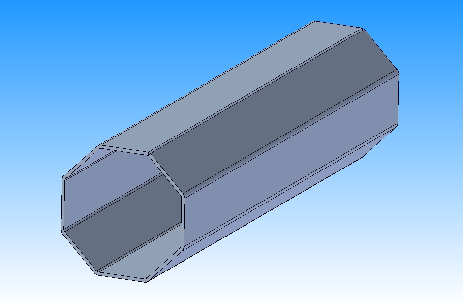

ich brauche mal eure Hilfe!(Wüsste auch niemanden außer euch
Und zwar will ich ein Achteck-Ring aus Alurohr dm60,4mm erstellen.
Schenkellänge außen 70cm
Durchmesser des Rings außen 183cm
Wie würdet Ihr vorgehen?
Wenn ich in part. einen Schenkel versuche mit Kreismuster zu modellieren, bekomme ich ständig Fehler angezeigt!
nach mehreren versuchen kam mir nur ein Gedanke! "CAD.DE"
Gruß Stahlwiesl
Ps: in part. zu modellieren wäre bestimmt ein Fehler, weil so die Biegeradien nicht vorhanden sind.
Wäre aber in diesem Fall auch nicht so schlimm.

Hallo Stahlwiesel,
die Idee das ganze im Part zu modellieren ist gar nicht so verkehrt.
Nimm eine leere .PSM Vorlage, dann Datei-Wechseln zu Part (ab V18 im Menü Anwendung) und modellier Dein Achteckrohr. Nimm ruhig den  Dünnwandbefehl für die Wandstärke und lass es auch scharfkantig.
Nun zurück ins PSM, mit Kanten auftrennen eine Längskante auftrennen und zum Schluss in Blech umwandeln.

Ach so, bevor ich es vergesse.
Probier mal das Makro nSidePolygon aus dem Verzeichnis \Programme\Solid Edge V19\Custom\nSidePolygon\bin um das Achteck zu zeichnen.

Achteck.zip
es geht schneller in der Partumgebung so etwas zu zeichnen. Beachte die Beziehungen.(V18)

AchtEck_V17.zip
war das so gemeint?

Achteckrohr-mg.zip
Oder eher so?

AchtEckAsm_V17.zip
leicht masshaltig als asm ;-)

warum so kompliziert im psm??
Achteck erstellen, bemassen, ausprägen, Kanten mit gewünschtem Radius verrunden und anschl. Hohlprofil mit 2 offenen Enden ... schon ist das Rohr fertig, der Radius lässt sich schnell und einfach ändern, Länge, Wandstärke .... nur die geometrischen Zusammenhänge im Profil sllte man können.
Solange Ihr nicht abwickeln müßt ist das super schnell und einfach.

Hat jemand mal die Aufgabe gelesen, außer modeng???
Ich würde sagen, dass Rohr ist rund und wird zu einem großen Achteck gebogen. Aber vielleicht liege ich falsch

Hey modeng, so wie es in deiner letzten Zip. ist,
ist es gemeint! so weit war ich in Part. gekommen und dann hats bei dem Befehl Kreismuster die Fehlermeldung gegeben. (Vielleicht auch Fehler meinerseits)
So wie es Arne im jpg. hat, genau so soll die Vollendung aussehen!
Jetzt muß ich es nur irgendwie auf die Reihe bringen
versuche es gleich nochmal, gebe dann später Lagebericht ab!
... dann solltest Du Dir Xpress-Route zulegen kostet aber ein paar $$$ ;-)
BTWBy the way (So nebenbei bemerkt): ich hab' im Part kein Muster -- nur in der ASM. Geht aber auch
im Part: Muster --> Pulldown --> Koerper/Body auswaehlen, dann Ebene
Kreismuster 'malen', Anzahl angeben -- ferdisch.
Falls Fehler --> Smart statt Fast in der Musterfunktion auswaehlen.
