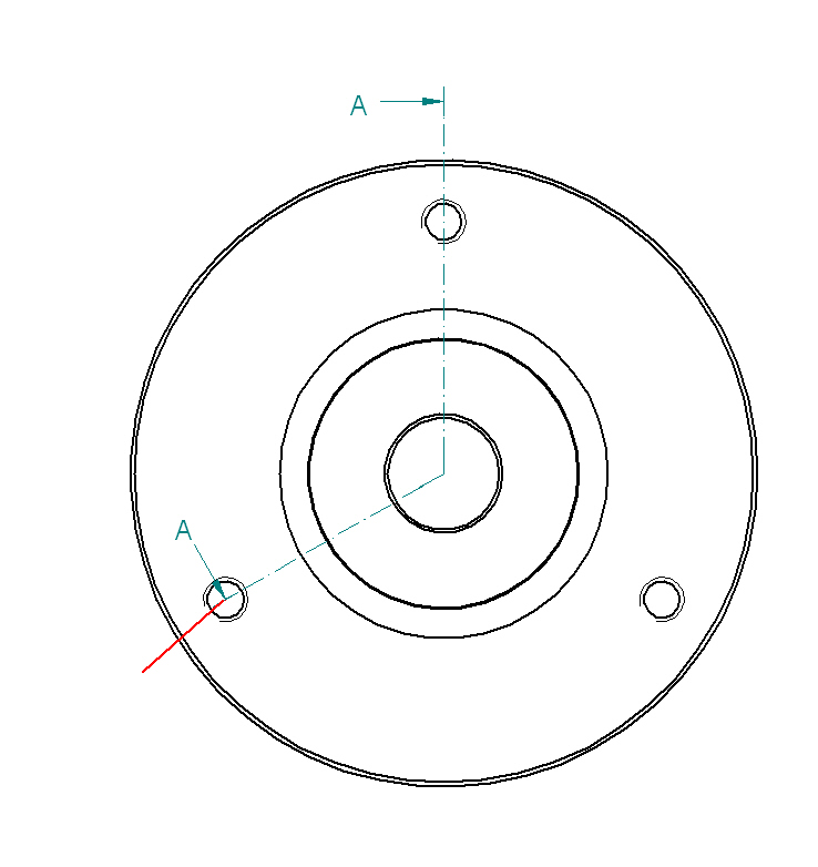

Hallo Forum
Habe Probleme mit "Gedrehter Schnitt"
Wie mache ich am einfachsten den Schnittverlauf, welcher durch ein Gewinde verläuft.
Siehe Bild (Rot absichtlich nicht koliniear gezeichnet):

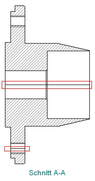

Ich kann von oben mit Beziehung senkrecht bis Mittelpunkt ein Schnittsegment zeichnen, danach 2. Schnittsegment bis Mitte Gewinde, aber die Verlängerung kriege ich nur über ein 3. Schnittsegment hin (mit Beziehung kolinear ausrichten)  --> erstelle ich nun die Schnittansicht mit Schalter "Gedrehte Schnittansicht" ergibt sich ein weiteres Problem: wie kann ich die Schnittkanten von den Übergängen der Schnittsegmenten entfernen (siehe Bild2)?
Danke für Eure Hilfe
Gruss swissbachi

Hallo swissbachi,
zeichne kein drittes Segment sondern lass Deine Linie so lang wie Du sie haben willst. Danach wählst Du die Beziehung Verbinden und wählst als erstes den Mittelpunkt der Bohrung und als zweites die Schnittlinie.
Nun geht sie genau mittig durch die Bohrung und gleichzeitig darüber hinaus.
Markus Gras

... achso, die Kanten die Du nicht haben willst blendest Du einfach mit Kanten ausblenden aus.
Markus Gras

Die Sichtkante im Winkel des Schnitts ist zurzeit normal. Du kannst die über "Kanten ausblenden" los werden.

Danke für die rasche Hilfe
a) man merkt, wir kommen vom 2D ohne Beziehungen
b) Kanten ausblenden hatte ich versucht, jedoch habe ich nur 1x geklickt und nicht mehrmals, denn der Schnitt hat 2 Linien übereinander!
Gruss swissbachi
