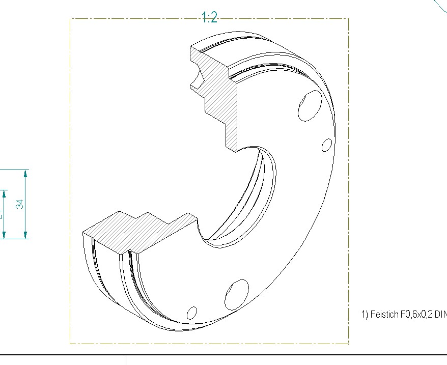

kann mir jemand sagen wie ich einen solchen Schnitt machen kann?
Ralph

Auf die Schnelle fällt mir ein: Geschnittene Ansicht im 3D erstellen. Zeichnung ableiten --> Ansicht --> Eigenschaften --> und dann kann man wählen ob man die Schnittdarstellung sehen möchte oder nicht.
Ich habe gerade kein SE zur Hand um die genaue Befehle zu sagen.

Nee nee, ich denk mit ordentlicher Schraffur geht es nur mit dem Ausbruch im Draft. Versteckt sich hinter der Schnittansicht.

Also ich habe eine ähnlich geklappte Ansicht erstellt.
Leider läßt sich diese Ansicht für den Ausbruch nicht auswählen

Aaaahhh, ok ich habs rausgefunden.
Man muß den Ausbruch in der Draufsicht einzeichnen, als Tiefe die komplette Länge der Seitenansicht definieren und dann die geklappte Ansicht als Ziel wählen.
Vielen Dank

in der V19 macht man so etwas im Part und aktiviert den Schnitt
dann im Draft, wie Lars richtig angefuehrt hat ;-)

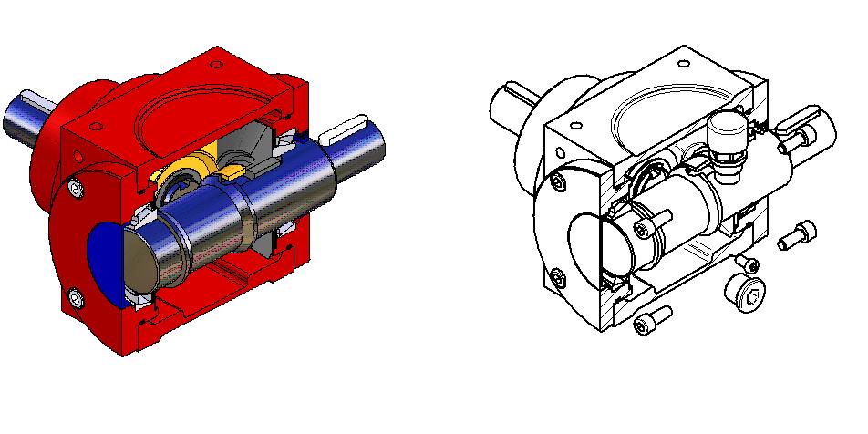

Die Unterschiede waren früher mal.
1. Da konnte man im 3D Schnitte nur in Baugruppen erstellen, aber nicht in Parts.
2. Schnitte aus Baugruppen konnten nur in Snapshotansichten in niedriger Qualität dargestellt werden und deshalb nicht schraffiert oder bemaßt werden.
Ab V19 ist es nur noch eine Frag der Arbeisabläufe. Es wäre sicher nicht schlecht die Schnitte schon im 3D zu erstellen. Bei dem Einen oder Anderen spricht eine PDM-Lösung dagegen, wenn die konstruktion schon freigegeben ist, oder derjenige der die Zeichnung erstellt keine Rechte darauf hat.
Für die Zukunft werden die PMI-Ansichten wohl immer weiter entwickelt, um so alle fertigungsrelevanten Informationen im 3D bereits hinzuzufügen und im 2D abzurufen.
Manch Einer tut sich aber eventuell leichter, die Bemaßung noch im 2D zu erstellen.
Bei den 3D-Schnitten in Baugruppen gibt es noch ein Problem. Vorne liegende Normteile, die im Assembly weggeschnitten sind, werden im Draft wieder angezeigt. Anbei ein Bild von beiden Darstellungn, damit Ihr wißt, was ich meine

Hi Arne,
wenn du die 3D-Ansicht bei der Erstellung in Enwurfsqualität (zum Beispiel Ansichtsqualität 3) anlegst, tritt das Problem nicht auf.

Original erstellt von burgmann:
Mag sein, aber dann habe ich andere Kantendarstellung und keien Schraffur.
Also sollte man für Baugruppen die Ausbrüche und Schnitte, die im Draft sein sollen, auch weiterhin im Draft erstellen.
Ich wunder mich manchmal, dass solche Probleme recht lange ungelöst beleiben.
