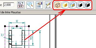

in einer Explosionszeichnung möchte ich gerne die Bauteile verschiedener Baugruppen mit Hilfe des Ausfüllen-Werkzeugs mit unterschiedlichen Farben anlegen.
Bei manchen Flächen klappt das sehr gut und mit ein paar Klicks ist das ganz Bauteil eingefärbt.
Bei Wellen und Schrauben (also bei Drehsymmetrischen Teilen) muss ich immer ein paar Mal klicken, bis das Teil komplett eingefärbt ist. Bei manchen Teilen (siehe Bild) gibt es auch Bereiche, die sich überhaupt nicht einfärben lassen. Ich habe auf maximale Vergrößerung gestellt und überall hingeklickt.
Gibt es eine Möglichkeit, in einer 2D-Zeichnung ein Bauteil mit *einem* Klick komplett einzufärben?
Danke für Hinweise.
Stefan

wenn Du Deine Teile (.par ...) schoen bunt eingefaerbt hast dann
Eigenschaften von Ansicht und weiter siehe Bild

Hallo modeng,
das ist ja schon sehr viel einfacher - und gut versteckt.
Vielen Dank.

... und noch besser denn ohne den passiert danach -- nichts

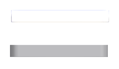

... aber: erst Einstellungen pruefen dann auf's Knoepsken druecken
sonst kann es auch so wie oben aussehen (2 x das gleiche Teil) ;-)
