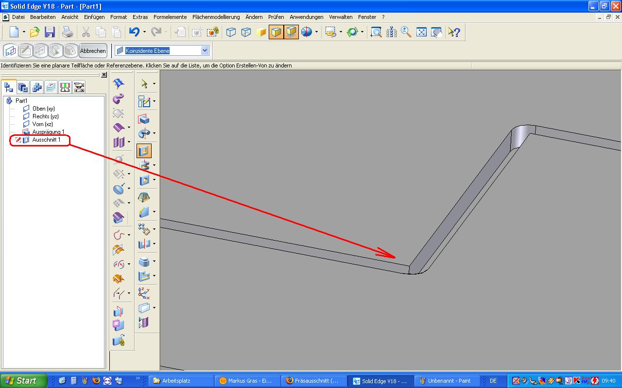

in ein Werkstück soll mit einem Schaftfräser Ø 4 mm eine 3 mm tiefe Nut gefräst werden.
Dazu habe ich ein Rechteck mit den Maße 4mm breit und 3 mm tief entlang der Mittelpunktbahn für einen geführten Ausschnitt verwendet.
In den Ecken (siehe Bild) sieht das aber leider nicht so aus, wie ich das gerne hätte.
An der Außenseite bleibt bei einem 'Richtungswechsel' eine Ecke (blaue Linie) zurück. Der Fräser hinterlässt aber an dieser Stelle einen kleinen Radius (rote Linie).
Kann ich das mit einem geführten Ausschnitt hinbekommen oder muss ich dazu eine andere Vorgehensweise wählen?

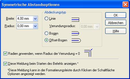

AusschnittmitsymmetrischemOffset.zip
Hallo Edger,
warum so kompliziert?
Solange die Nut auf einer Ebenen Fläche bleibt geht das ganze auch mit einem einfachen Ausschnitt.
Den Befehl Symmetrischer Offset findet Ihr, zusammen mit Offset in der Profilumgebung 2 Schaltflächen über der Smartdimension. Mittellinie der Nut zeichen symmetrischen Offset drauf fertig, das umschalten in Konstruktionslinie macht alles der Befehl. Nachträgliches ändern durch anklicken der Offsetkontur möglich.
Die Solid Edge Datei im Anhang ist mit V18 erzeugt.

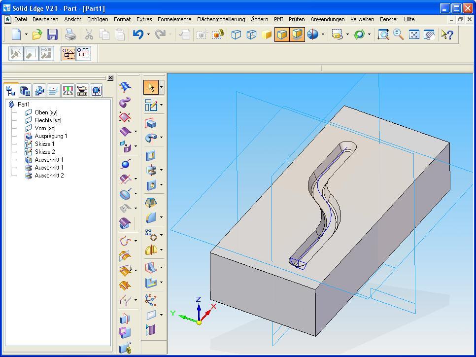

Wenn's komplizierter wird, kann man die Nut mit einem geführten Ausschnitt machen und die Enden extra modellieren. Je nach geometrie mit "normalen" Funktionen oder mit Flächenfunktionen, falls der Fräser schräg eintaucht.

SymCut_V18.zip
... und hier nochmal die einfache Loesung mit Schnitt ueber 'Nichts'
und endet im 'Nichts' und noch schraeg -- no problem.

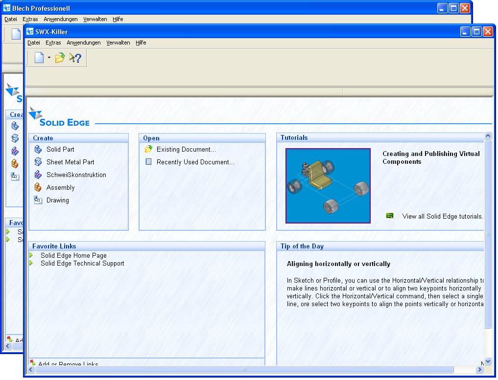

Mal sehen ob jemand merkt, das Arne schon eine V20 hat.
Lars
Arne Peters
Beiträge: 7467
Registriert: 05.2002.24
Solid Edge Seminarunterlagen
erstellt am: 10. Mai. 2007 12:29    Editieren oder löschen Sie diesen Beitrag!  <-- editieren / zitieren -->   Antwort mit Zitat in Fett Antwort mit kursivem Zitat    Unities abgeben: 1 Unity (wenig hilfreich, aber dennoch)2 Unities3 Unities4 Unities5 Unities6 Unities7 Unities8 Unities9 Unities10 Unities Nur für pampel 10 Unities + Antwort hilfreich
Keine Ahnung wovon Du sprichst
