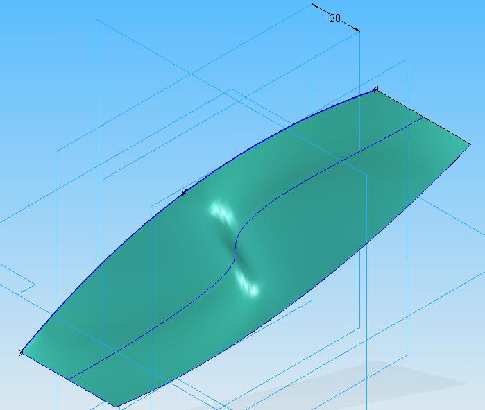

im Anhang seht Ihr ein Part-Teil, dass ich gerne als Fläche modellieren möchte. Ich bekomme das aber mit der SE V17-Hilfe nicht hin.
Wie muss ich da am beste vorgehen? Mit verschieden Skizzen auf verschiedenen Ebenen oder geführten Flächenprofilen?
Das Problem dabei ist immer der Übergang von dem flachen Teil links vorne zum Beginn der "Böschung" und der Übergang von dem nach vorne rechts abfallenden schrägen Teil um hinteren "ebenen" Bereich.
Vielen Dank für Hinweise.

Hallo Mike,
einmal die Part-Datei und dann noch eine Skizze, wie ich das Gelände gerne formen möchte.
Es sind drei Skizzen auf drei Parallelebebenen. Eine Ebene (gelb) ist auf der yz-Ebene selbst, die rote 20 mm links davon und die weiße 20 mm rechts davon.
Ich habe versucht, über das Werkzeug "Geführte Fläche" die drei Skizzen miteinander zu verbinden, aber das geht wohl so nicht.
Danke für weitere Hinweise.

Hallo Stefan,
anbei mal ein Beispiel (.txt enfernen). Deine Datei konnte ich nicht öffnen (Akademik) umgekehrt geht es glaub ich. Ist nicht perfekt aber zeigt eine mögliche Vorgehensweise. Die Fläche habe ich mit BlueSurf erstellt. Alternativ kannst Du auch eine geführte Fläche mit mehreren Querschnitten verwenden. Die Form kannst du noch ändern, indem du weitere Leitkurven einfügst und oder dann die Optionen für die Fläche veränderst. BlueSurf bietet halt noch etwas mehr...
Gruß Rolf

ich habe diese fläche nach deinem Bild gemacht, das ich mir in part eingefügt habe. Geführte Fläche mit drei Querschnitten und einer Leitkontur.
sicher das die 20mm richtig sind?
Es hat so garkeine Ähnlichkeit mit deinem Bild aus posting eins *G*

hier mal das was Mike so aehnlich modelliert hat
Aber: fuer so etwas --> Rhino ...
Systeminfo: geht auch ohne nur sollte dann der Zip- /Dateiname
dies hergeben.

vielen Dank. Mittlerweile hat es geklappt.
Stefan
