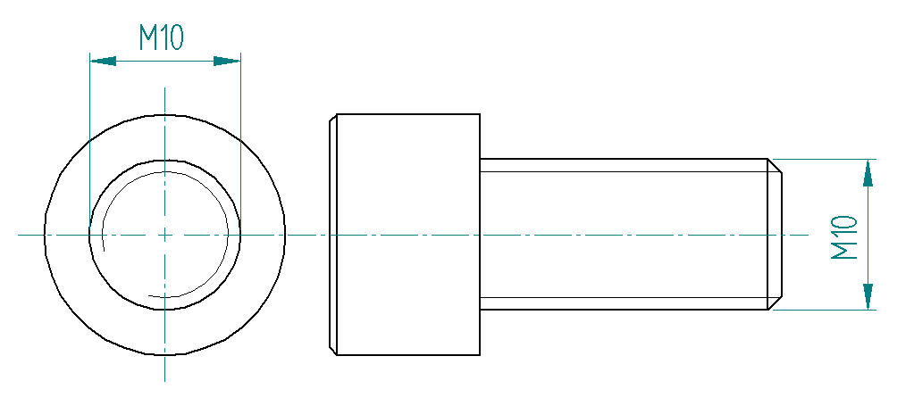

Folgendes Problem: Ich habe einen Drehteil erstellt, welcher unter anderem ein M3-Aussengewinde enthält. Ich schaffe es aber einfach nicht, die Bemassung so einzustellen, dass "M3" dasteht. Ich sehe sowohl den inneren als auch den äusseren Kreis (3.0 und 3.2mm) und kann diese auch bemassen, er erkennt aber kein Gewinde.
Ist das normal oder mach ich irgendetwas falsch?

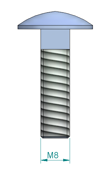

Nach dem Bemaßen die Bemaßung makieren und oben auf 'Bemaßungspräfix' da hast du dann unter Bohrungsreferenz: vorletztes Symbol Gewindegröße (%TS).
Danach noch unter 'Bemaßungsart' das x anwählen, damit die Zahl verschwindet.
Gruss Nicole

Das habe ich bereits versucht. Bei einem Innengewinde funktioniert das auch einwandfrei. Nur bei einem Aussengewinde (z.B. eine Schraube) funtkioniert das nicht...

Muss gehen, haste die Zeichnung da ?
Bei der Schraube habe ich sogar die Schnittpunkte genommen.
Gruss Nicole

Es geht!
Ich wollte es immer in der Draufsicht (nennt man das so???) bemassen, dort hat's nicht funktioniert. In der Seitenansicht (so wie von dir gezeigt) klappts.
Danke!

Geht selbstverständlich auch in der Draufsicht, mit gleichem Vorgehen wie Nicole oben beschrieben hat!
Gruss, Ueli
