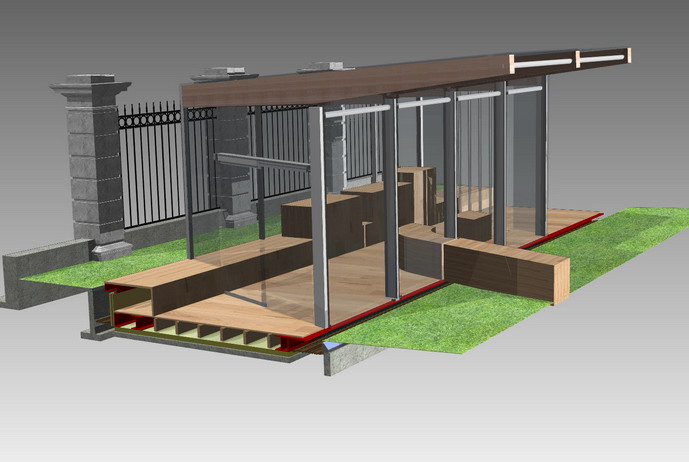

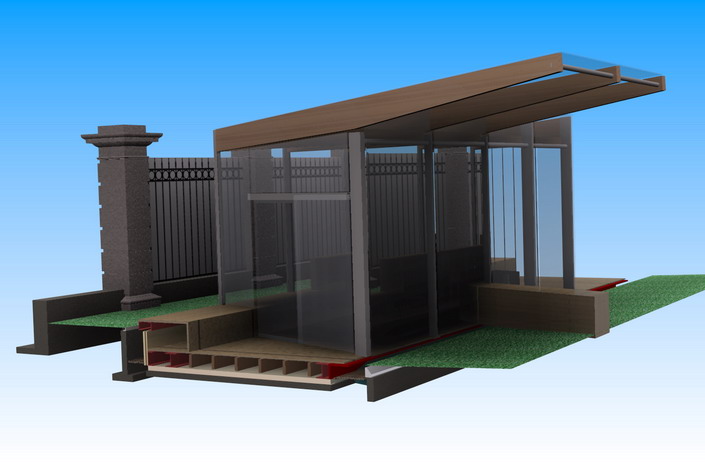

Wo sind die Visualisierungs- Profis?
Schaut euch mal das beiliegende Modell an - Siopa_005a.
Ich habe einen Eisenzaun als Textur auf eine Fläche hinterlegt. Im Model ist der Zaun durchsichtig (Siopa_006a), wie sich's gehört. Sobald ich aber mit Virtual Studio+ ein Render mache, wird die Basisfläche unschön sichtbar. Habe einiges versucht, bekomm's aber nicht hin.

Wir bräuchten das Bitmap mit dem Zaun, dann können wir ein Material definieren, welches einen durchsichtigen Zaun zeigt und die entsprechende Materialbibliothek zuschicken.

So, hier der transparente Zaun und zum Angeben die Beschreibung dazu wie man das hinbringt. Das ganze ist nicht auf meinem Mist gewachsen, aber auf dem von meinem Kollegen Axel Mundhenk - möchte mich nicht mit fremden Federn schmücken. Nichts desto trotz, habe es ausprobiert und es funktioniert - ich hoffe dass es weiterhilft.

Habe zweimal das gleiche Zip-File angeklickt - sorry. Hier jetzt die 2. Datei. Viel Spaß damit.
