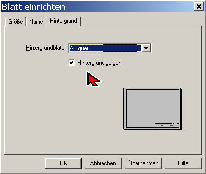

Also ich bin Solid Edge Neuling!
Ich habe mein Projekt komplett fertig in 3D, ich kann auch von 3D auf 2D
eine Zeichnung erstellen, doch ich will diesen Solid Edge Rahmen und Schriftkopf nicht, auserdem brauche ich eine Passungtabelle und bei allen Baugruppenzeichnungen eine Teiletabelle!
Kann ich mir selbst eine Vorlage machen oder hat jemand so eine Vorlage?
Wie kann ich diese in die Zeichnung übernehmen?
danke um Rasche Antwort, Manuel

eine Vorlage ist nix anderes als eine SE-Datei. In deinem Fall eine .dft-Datei. Für gewöhnlich sind die Vorlagendateien unter "C:\Programme\Solid Edge V19\Template" zu finden. Hier kannst du dir eine neue .dft anlegen. Diese erscheint dann bei einer Neuanlage im Auswahlfenster. Bearbeiten kannst du die Vorlage, indem du sie in SE öffnest und auf unter dem Menüpunkt "Ansicht" auf "Hintergrundblatt" gehst. Wenn du dir die Rahmen nicht selbst malen möchtest, kannst du auch das Programm FrmCreate verwenden. Dieses ist hier zu finden. Unten am Blattrand sind auch verschiedene Register für die verschiedenen DIN-Formate enthalten. Diese können beliebig erweitert werden. Dann erzeugst du für alle Größen einen Rahmen. Zum Schluss musst du nur noch die Vorlage abspeichern und kannst sie dann beim erstellen einer neuen Datei verwenden.

kann ich den Schriftkopf abspeichern das es einheitlich für alle papierformate ist oder muss ich ihn für jedes Format neu anlegen?

Der Schriftkopf muss IMHOIn my humble oppinion (Meiner Meinung nach) für jedes Format angelegt werden. Ist aber kein Problem: Wenn du den ersten erstellt hast, kopierst du ihn einfach mit Strg+C und anschließendem Strg+V. Tip: Nimm noch die beiden Linien der rechten unteren Ecke des Rahmens mit. Dann kannst du nach dem Einfügen per Verschieben-Funktion deinen Schriftkopf von Punkt nach Punkt verschieben, so dass er genau an der gleichen Stelle sitzt wie bei den anderen Blättern.

Habe mir jetzt ein paar Vorlagen erstellt!
Wirklich ur schwer wenn die Kentnisse fehlen.
Hab jetzt auch schon eine Zeichnung in A4 gemacht wenn ich die
speichern will kommt immer die Fehlermeldung "Die Anzeigemoduldaten konnten nicht gespeicher werden"????
Was ist der Unterschied zwischen Hintergrung und Arbeitsblatt?
Hat es mit dem Fehler zu tun ich habe die Vorlagen alle als Arbeitsblatt gespeichert.
Drucken geht die ganze Sache auch nicht
Wenn ja wie kann  ich den Fehler beheben!
Danke euch
Manuel

Hallo Manuel
Rahmen, Schriftkopf und dergleichen gehören auf die Hintergrundblätter. Für jedes Format ein eigenes Blatt. Über Datei -> Blatt einrichten ordnest Du dem Arbeitsblatt das gewünschte Hintergundblatt zu. Auf das Arbeitsblatt erzeugst Du dann die Ansichten.
Gruss, Ueli
