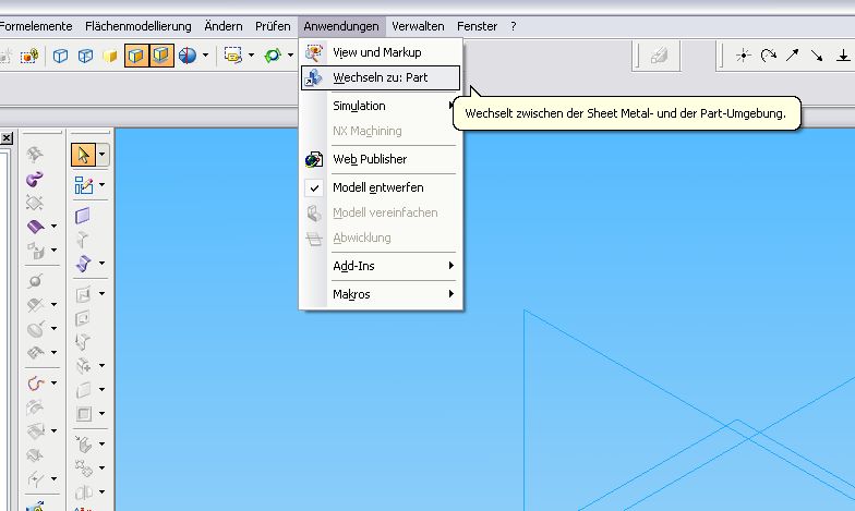

ralfbo
Maschinenbautechniker
Sehen Sie sich das Profil von ralfbo an!   Senden Sie eine Private Message an ralfbo  Schreiben Sie einen Gästebucheintrag für ralfbo
Beiträge: 86
Registriert: 05.10.2006
erstellt am: 15. Feb. 2007 07:48    Editieren oder löschen Sie diesen Beitrag!  <-- editieren / zitieren -->   Antwort mit Zitat in Fett Antwort mit kursivem Zitat    Unities abgeben: 1 Unity (wenig hilfreich, aber dennoch)2 Unities3 Unities4 Unities5 Unities6 Unities7 Unities8 Unities9 Unities10 Unities
Hallo Poldi 85!
Was hast du für eine Solid Edge Version.
Wir haben die V18.
Bei der V15 konnte man noch vom psm ins par wechseln und zurück.
Das weiß ich.
Aber bei der V18 geht das nicht mehr oder der Befehl ist irgendow anderst versteckt.
Kann ich bei der V18 auch vom psm ins par wechseln?
Weiß das irgend jemand?????
gruß ralf

erstellt am: 15. Feb. 2007 08:31    Editieren oder löschen Sie diesen Beitrag!  <-- editieren / zitieren -->   Antwort mit Zitat in Fett Antwort mit kursivem Zitat    Unities abgeben: 1 Unity (wenig hilfreich, aber dennoch)2 Unities3 Unities4 Unities5 Unities6 Unities7 Unities8 Unities9 Unities10 Unities Nur für ralfbo 10 Unities + Antwort hilfreich
Hier ist der Befehl in V18
Gruss Tita

erstellt am: 15. Feb. 2007 09:31    Editieren oder löschen Sie diesen Beitrag!  <-- editieren / zitieren -->   Antwort mit Zitat in Fett Antwort mit kursivem Zitat    Unities abgeben: 1 Unity (wenig hilfreich, aber dennoch)2 Unities3 Unities4 Unities5 Unities6 Unities7 Unities8 Unities9 Unities10 Unities
Hallo Tita!
Vielen Dank.
Hat funktioniert.
gruß ralf
