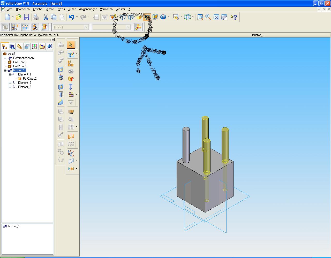

modeng
Beiträge: 7061
Registriert: 10.12.2003
erstellt am: 14. Jan. 2007 19:05    Editieren oder löschen Sie diesen Beitrag!  <-- editieren / zitieren -->   Antwort mit Zitat in Fett Antwort mit kursivem Zitat    Unities abgeben: 1 Unity (wenig hilfreich, aber dennoch)2 Unities3 Unities4 Unities5 Unities6 Unities7 Unities8 Unities9 Unities10 Unities Nur für Markus_30 10 Unities + Antwort hilfreich
Moin
Ein gelöschtes Element wieder einfügen Weiss auch nichts besseres,
als Muster löschen und neu machen.
bearbeiten des Musters, dort dann Muster auswaehlen und Knopf
'druecken' (siehe Bild). Element anklicken loescht, nochmaliges
anklicken macht das Loeschen rueckgaengig
modeng
Don't feed the engineers!
[Diese Nachricht wurde von modeng am 14. Jan. 2007 editiert.]

@modeng
Ja klar, über die Definition des Muster kann ich einzelne Elemente unterdrücken und wieder einfügen! Daran habe ich nicht gedacht.
Habe ich aber einmal ein Element gelöscht statt unterdrückt, weiss ich keinen anderen Weg als Muster neu machen oder das Element einzeln wieder einsetzen. Gibts etwa auch dazu einen mir unbekannten Weg?
Gruss, Ueli
modeng
Beiträge: 7061
erstellt am: 14. Jan. 2007 19:52    Editieren oder löschen Sie diesen Beitrag!  <-- editieren / zitieren -->   Antwort mit Zitat in Fett Antwort mit kursivem Zitat    Unities abgeben: 1 Unity (wenig hilfreich, aber dennoch)2 Unities3 Unities4 Unities5 Unities6 Unities7 Unities8 Unities9 Unities10 Unities Nur für Markus_30 10 Unities + Antwort hilfreich
hmm, ein Teil des Musters loeschen (per Delete) geht AFAIKAs far as i know (So viel ich weiss) nur wenn das
Muster aufgeloest wird und wo kein Muster kann auch nichts wieder ein-
gefuegt werden.
Beim Muster per ASM-Skizze gibt's auch noch eine Falltuer: bearbeitet
man das Musterprofil und macht dann einen Undo All so werden alle
Musterelemente geloescht nicht aber das Musterprofil selbst.
