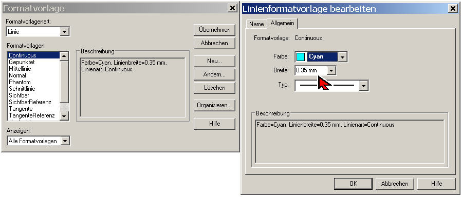

Hallo Zusammen,
Wo kann ich die Grundeinstellungen einer Linie auf 0.35 ändern? Zeichne Schemas im 2D Bereich und es nervt immer die Breite zu ändern.
Besten Dank im voraus..
Lars

Format --> Formatvorlage --> Linie.
Das ganze dann als normal.dft speichern nach C:\Programme\Solid Edge V1x\Program\Template und fertig.

Am Besten in der Vorlage (Normal.dft). Dann Menü Format -> Formatvorlage ... usw siehe Bild
Gruss, Ueli

Besten Dank
Hat TIP TOP geklappt
