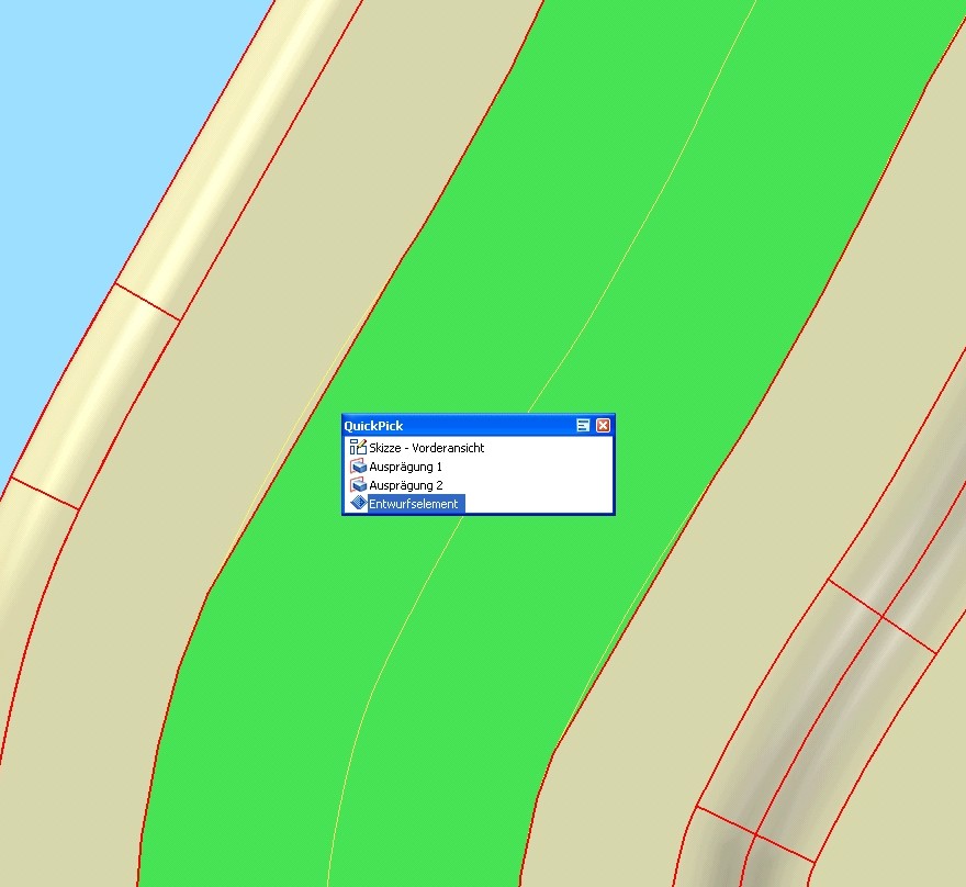

Heute hab ich ein Problem mit einem angeblichen "Entwurfselement".
Ich habe eine Kurvenscheibe mit Gegenlaufbahn konstruiert und bin jetzt bei der Simulation auf ein Problem gestoßen: Die Kurvenrolle bleibt hängen. Beim Untersuchen habe ich festgestellt, dass die Kurvenscheibenkontur nicht stimmt! Die Kanten liegen teilweise neben der Skizze aus der ich die Konturen erstellt habe.
Als ich mit dem Quickpick auf diese seltsame "falsche" Kante geklickt habe, war von einem "Entwurfselement" die Rede (siehe beiliegende Bilder). Im ersten Bild "problem01.gif" ist die von mir erzeugte Kontur rot markiert, im zweiten Bild "problem03.jpg" die tatsächliche Kontur.
Allerdings hab ich kein Entwurfselement erstellt und in der Edgebar ist auch von keinem Entwurfselement die Rede.
Bisher hab ich auch noch nie mit einem Entwurfselement gearbeitet, ich finde auch keine Möglichkeit dieses Entwurfselement auszublenden und anstatt des Entwurfselementes das richtige Element einzublenden.
Am liebsten wärs mir, wenn ich dieses Entwurfselement komplett löschen könnte, zur Not würde es aber auch reichen, wenn ich es ausblenden könnte.
Wichtig ist vorallem, dass ich wieder die richtige Kontur der Kurvenscheibe bekomme!

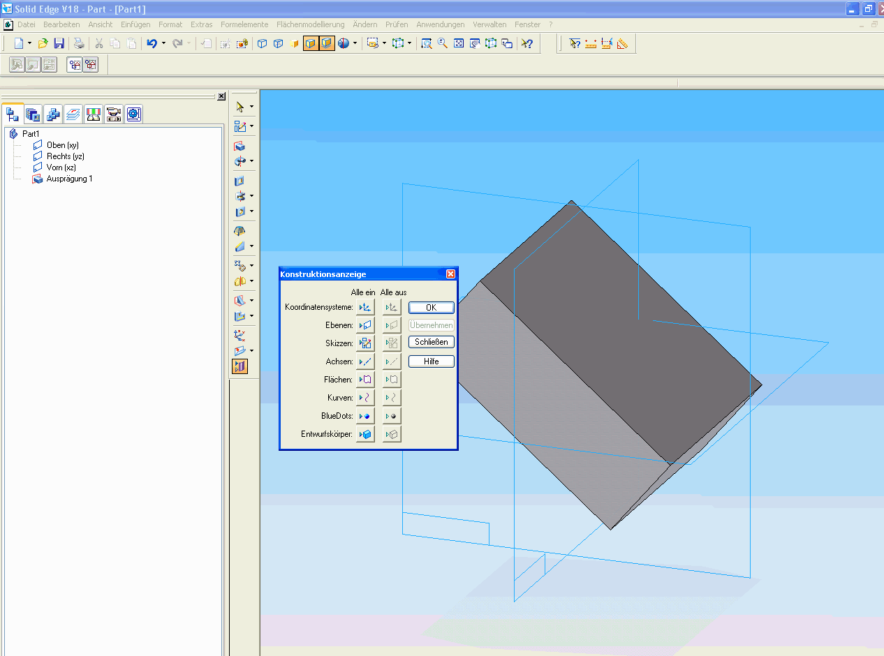

Ich hab jetzt rausgefunden, wie ich einen Entwurfskörper ein- und ausblenden kann. (siehe Foto)
Wenn ich allerdings bei meine Kurvenscheibe alle Entwurfskörper ausblende, ist alles weg, der Bildschirm ist total verwaist. In der Edgebar wird alles grau.
Dann hab ich mal ein neues Part erstellt, einfach einen Quader (siehe Foto) und hab hier die Entwurfskörper ausgeblendet. Mit dem gleichen Ergebnis.
Es handelt sich bei meinen ganzen Parts scheinbar um Entwurfselemente... Wo kommt das her? Und wie kann ich das wieder wegbekommen?
Ich hab auch andere Parts geöffnet, überall das gleiche...
Ich bin im Moment etwas ratlos...

Richtig. Der Enwturfskörper ist das gesamte entworfene Bauteil.
Wenn Dich Entwurfskörper stören, musst Du zu Hause bleiben und nicht mit Solid Edge arbeiten.
Die abweichende Kontur kommt wahrscheinlich von der etwas vereinfachten Darstellung gekrümmter Flächen und bedeutet nicht, dass das Bauteil von der Skizze abweicht.Man sieht ja auch die etwas eckige Darstellung.

Ich werde immer ratloser!
Wenn ich die Anzeigeschärfe auf 2 einstelle, also auf ein ziemlich "unscharfes" Bild, dann stimmt die Kurvenkontur einigermaßen, wenn ich die Bildschärfe aber dann auf 3 oder 4 oder 5 einstelle, dann stimmt die Kontur gar nicht mehr, sondern ist wie in den Bildern, die ich im ersten Posting beigelegt hab.
Dabei ist es auch egal, welche Bogenglätte ich in Optionen unter Ansicht eingestellt hab, ich habs mit 3, 5, 8, 10 probiert für die Bogenglätte. Immer ist die Kurvenkontur mit der Bildschärfeeinstellung 2 am nähesten an der Soll-Kontur.
Für die Simulation mit Dynamic-Designer ist das allerdings alles viel zu ungenau!
Wenn ich die Ausprägung oder die Skizze markiere, dann wird jedoch immer die richtige Kante angezeigt, die dann neben der tatsächlichen Modellkante liegt.

Die Zeichnungsableitung stimmt. Es muss sich also wirklich um ein Darstellungsproblem handeln!
Was aber wirklich total seltsam ist:
Bei der Schärfeneinstellung 2 wird die Kurvenkontur ungenau dargestellt, nur dieser eine Abschnitt stimmt ziemlich genau.
Bei der Schärfeneinstellung 5 wird die Kurvenkontur sehr genau dargestellt, bis auf den einen Abschnitt, da wird sowohl die innere als auch die äußere Kurvenkontur falsch dargestellt. Ich hab das mal anhand von 3 Bildern dokomentiert.

Hallo Christian,
Du meinst mit Updatestand welches Service-Pack ich drauf hab, oder? Muss mal nachschauen, kann ich dir jetzt gar nicht direkt beantworten...
Ich arbeite nicht mit "vereinfachten Teilen", es kann also nicht an "vereinfachtn Teilen" liegen.
Ich dachte nur, dass mir Solid Edge von allein ein vereinfachtes Teil erstellt hat, weil ich dachte, das Entwurfsteil und vereinfachtes Teil das gleiche ist, mittlerweile weis ich aber ja, dass Entwurfkörper nix anderes als das erstellte Part ist...

Spiel mal mit der Größe der Ebenen, das hat einen großen Einfluß auf die Darstellung
bernd
PS: Wozu müssen in einer stark vergrößerten Ansicht ALLE Details 100%ig stimmen, reciht dir die Darstellung nicht aus, etas Wissen über die Konstruktuion erwarte ich, das ein Entwurfskörper das Teil selber ist steht irgendwo in der Hilfe beschrieben. Eine etwasunglückliche Übersetzung

Hallo Bernd,
ich habs mal versucht mit den Ebenen, hab sie größer u. kleiner gemacht, hab aber keinen großen Unterschied bei der Darstellung des Teils gesehen, wenn ich ehrlich bin.
Wann sollte die Darstellung "genauer" werden? Bei größeren Ebenen oder bei kleineren? Ich arbeite eigentlich immer mit den 114x114-Standardwerten...
Zu Deinem Postscriptum:
Du hast vollkommen recht, es müssen in der Darstellung nicht alle Details stimmen, wäre nur das das "Problem", hätte ich diesen Thread auch niemals eröffnet. Mein Problem lag in der Simulation mit Dynamic Designer! Erst in der Simulation ist mir überhaupt aufgefallen, dass in diesem Bereich die Darstellung hakt! Sonst hätte ich es ja gar nicht gemerkt, ich hab noch die die Darstellung von Teilen so genau untersucht, weil das ja nun wirklich ziemlich egal ist. Wenn ich weiß, dass ich z.B. eine Bohrung platziert hab, dann ist es mir egal, ob da ein absolut runder Kreis oder ein 20-Eck oder so angezeigt wird...
Aber wie gesagt, das Problem war, dass die Kurvenrolle hier in der Nutkurve hängengeblieben ist und das lag in meinem Fall ja nicht "nur" an der falschen Darstellung sondern daran, dass die Kanten mit dieser falschen Darstellung übereinstimmten, also die Nutkurve nicht nur falsch angezeigt wurde sondern falsch war. Aber dieses Problem hat sich ja Gott sei Dank von allein gelöst, warum auch immer, vielleicht hat ein "Aktualisieren" und abspeichern gereicht...
Ich hab jetzt die Kurvenscheibe an einem anderen Rechner angeschaut und komme jetzt zu folgender Überlegung bei der Darstellung:
Ich glaub es war einfach nur Zufall, dass die Nutkurve in diesem Bereich mit der Bildschärfe 2 besser angezgeigt wurde. Wie soll ich das jetzt begründen? Versuch: Wenn ich einen Kreis mit einem 20-Eck oder mit einem 10-Eck annähernd beschreiben will, dann ist klar, dass das 20-Eck den Kreis genauer beschreibt, allerdings wird es vielleicht Kreissegmente geben, die zufällig das 10-Eck besser beschreibt, weil die 10-Eckpunkte ja nicht mit jedem 2. Eckpunkt des 20-Ecks deckungsgleich sein müssen. So kann es also z.B. sein, dass das 10-Eck gerade an einer Stelle eine Tangente mit dem Kreis bildet, also genau auf dem Kreis liegt, während das 20-Eck gerade einen Eckpunkt an dieser Stelle hat, also weit vom Kreis weg liegt (wenn man davon ausgeht, dass die Vielecke den Kreis umschreiben). Diesen Eindruck gewinne ich zumindest bei der Darstellung meiner Kurvenscheibe.
Ich hatte mal gefragt, welche Möglichkeiten es zum Einstellen der Darstellungsgenauigkeit gibt. Meines Wissens sind es zwei:
- Darstellungschärfe
- Bogenglätte (in den Optionen)
Wenn mich da bei diesem Punkt keiner korrigieren kann und es also wirklich nur diese 2 Möglichkeiten gibt, ist denke ich alles zu diesem Thema gesagt... es bleibt ein  bläulicher Kopf statt ein roter Kopf zurück, da ich es trotzdem nicht sonderlich nett finde, dass die Kurvenscheibe auch bei Bogenglätte 10 und Bildschärfe 5 an nur dieser einen Stelle nicht genau angezeigt wird. An den anderen Stellen gehts ja auch wunderbar...
Gruß und danke an alle
Markos
