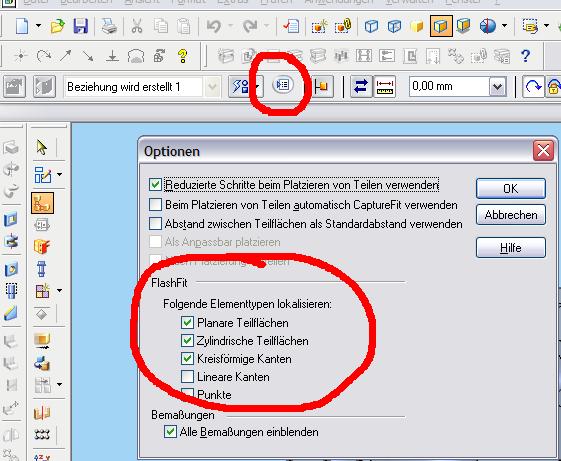

erstellt am: 01. Jan. 2007 10:51    Editieren oder löschen Sie diesen Beitrag!  <-- editieren / zitieren -->   Antwort mit Zitat in Fett Antwort mit kursivem Zitat    Unities abgeben: 1 Unity (wenig hilfreich, aber dennoch)2 Unities3 Unities4 Unities5 Unities6 Unities7 Unities8 Unities9 Unities10 Unities Nur für Markus_30 10 Unities + Antwort hilfreich
Hallo Markus,
ein frohes Neues wünsche ich...
zu Deinem Probem:
Du kannst die Ursprungsebenen deines Teils zum ausrichten verwenden, wenn du die vorher einblendest (oder mit dem Knopf im Bild).
Das setzt vorraus, das alles aktiviert ist was du verwenden willst (oder hol es nach - siehe Bild)
Wenn du Teile verschieben willst, versuchs mit dem Move Button(Bild)
Viel Erforg...
Gruß Rolf

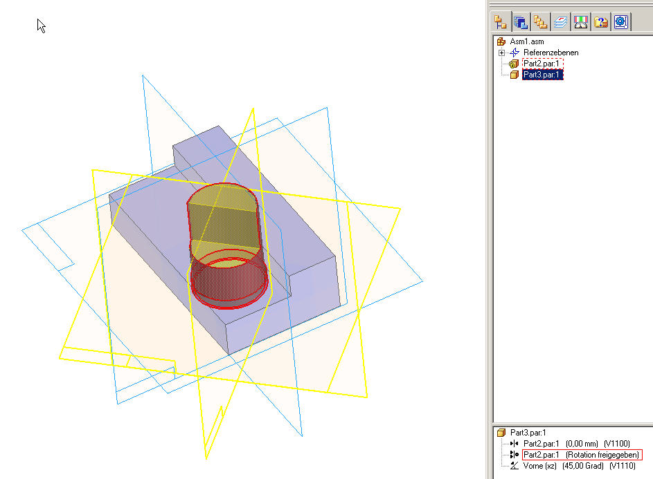

Markus_30
CAx-Architect
Beiträge: 5551
Registriert: 21.03.2005
Windows 10
NX 12.0.2 MP12
Teamcenter 12.2
erstellt am: 01. Jan. 2007 11:29    Editieren oder löschen Sie diesen Beitrag!  <-- editieren / zitieren -->   Antwort mit Zitat in Fett Antwort mit kursivem Zitat    Unities abgeben: 1 Unity (wenig hilfreich, aber dennoch)2 Unities3 Unities4 Unities5 Unities6 Unities7 Unities8 Unities9 Unities10 Unities
habe mal ein kleines Bildchen gemacht. In diesem Fall wäre es zwar nicht nötig auf zwei Teile zu Verknüpfen, es soll hier nur als Beispiel dienen. Und zwar habe ich die Mutter auf die Platte verknüpft, den Zylinderstift zur Bohrung der Mutter ausgerichtet und mit Abstand zur Mutter verknüpft (der Bereich, der oben rausschaut). Den Drehwinkel wollte ich über den Innensechskant des Stiftes zur Platte machen. Das geht aber nur auf die Ebenen oder den Sechskant der Mutter. Wie gesagt, dies dient jetzt nur als Beispiel.
Ich hab das natürlich auch mit selbst erstellten Teilen ausprobiert, da war es genauso. Also sind nicht die Standard-Parts schuld.
Markus

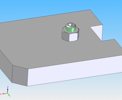

erstellt am: 01. Jan. 2007 11:56    Editieren oder löschen Sie diesen Beitrag!  <-- editieren / zitieren -->   Antwort mit Zitat in Fett Antwort mit kursivem Zitat    Unities abgeben: 1 Unity (wenig hilfreich, aber dennoch)2 Unities3 Unities4 Unities5 Unities6 Unities7 Unities8 Unities9 Unities10 Unities Nur für Markus_30 10 Unities + Antwort hilfreich
Hallo Markus,
hab mal dein BSP nachvollzogen - geht ohne Probs (Bild).
und so wars:
1. Mutter planar auf Platte
2. Mutter - Bohrung axial zu Platte - Bohrung
3. Mutter - Außenkante zu Außenkante Platte
3. Schraube - Zylinder axial zu Mutter - Bohrung
4. Schraube - Unterseite bündig zu Platte - Unterseite
5. Schraube - Außenkante (6kt) im Winkel zu Außenkante Platte
(Bemaßungsebene von Oben)
kann es sein, dass du die Kanten anwählst und vergessen hast eine Bemaßungsebene zu wählen?
Gruß Rolf

erstellt am: 01. Jan. 2007 12:34    Editieren oder löschen Sie diesen Beitrag!  <-- editieren / zitieren -->   Antwort mit Zitat in Fett Antwort mit kursivem Zitat    Unities abgeben: 1 Unity (wenig hilfreich, aber dennoch)2 Unities3 Unities4 Unities5 Unities6 Unities7 Unities8 Unities9 Unities10 Unities Nur für Markus_30 10 Unities + Antwort hilfreich
Hi Markus,
verwendest du FlashFit? Wenn Ja >
Schau mal in die Optionen (Bild) - welche Elemente werden dabei lokalisiert?
Falls nicht weiß ich auch keinen Rat mehr...
Ich habe auch den Sekchskant der Schraube verwendet...
Gruß Rolf

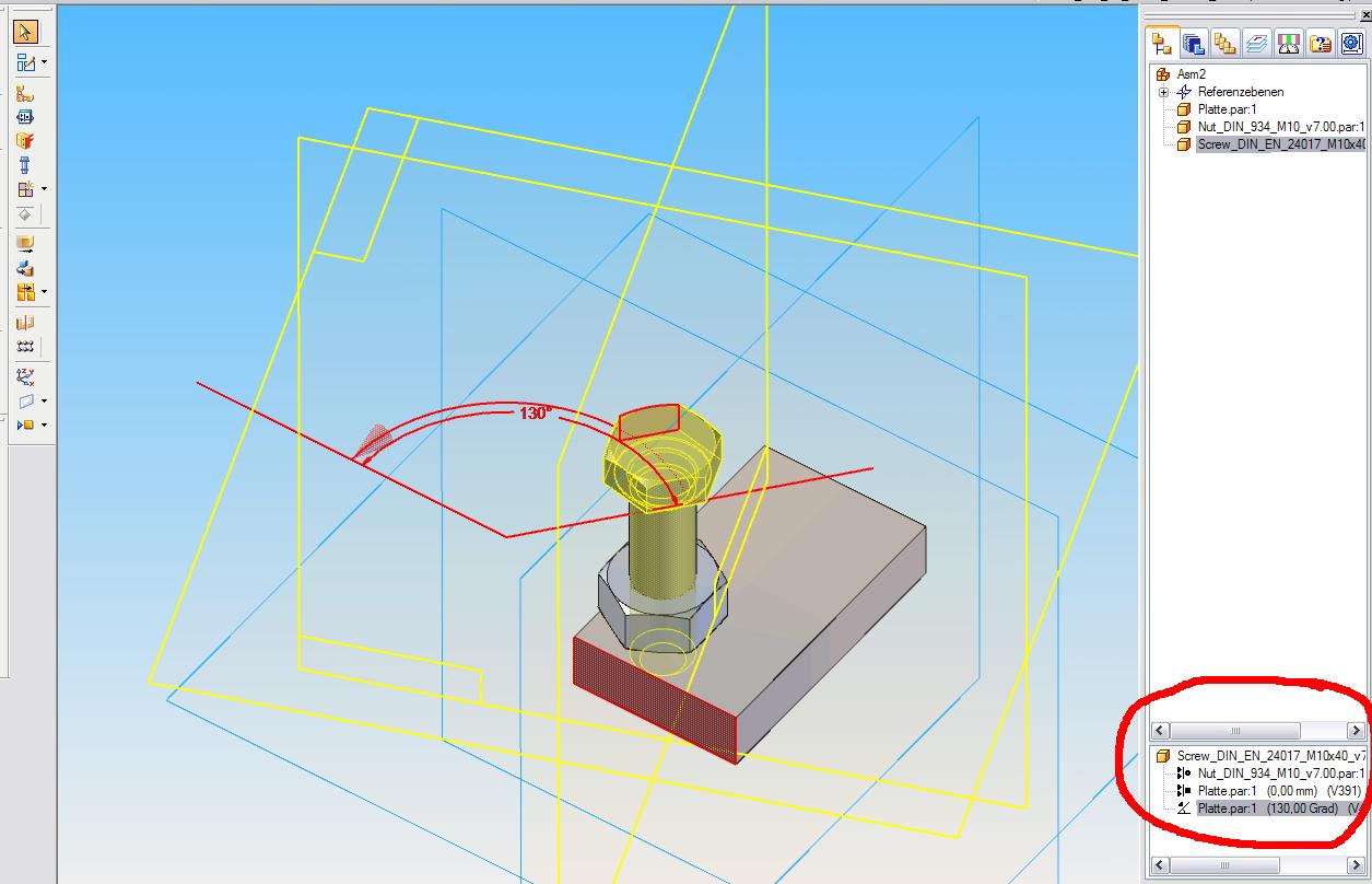

modeng
Beiträge: 7061
Registriert: 10.12.2003
erstellt am: 01. Jan. 2007 12:44    Editieren oder löschen Sie diesen Beitrag!  <-- editieren / zitieren -->   Antwort mit Zitat in Fett Antwort mit kursivem Zitat    Unities abgeben: 1 Unity (wenig hilfreich, aber dennoch)2 Unities3 Unities4 Unities5 Unities6 Unities7 Unities8 Unities9 Unities10 Unities Nur für Markus_30 10 Unities + Antwort hilfreich
Moin Markus,
ich hab' mein obiges Beispiel noch mal um eine weitere Komponente
erweitert um zu zeigen, dass sich die Winkelbeziehung auch zu einem
dritten Teil erstellen laesst.
BTWBy the way (So nebenbei bemerkt): die Ebene/Flaeche auf der das Winkelmass liegen soll muss  im
rechten Winkel zu den beiden anderen Flaechen stehen, sonst weigert
sich SE. Ausserdem muss sie in einem der beteiligen Teile definiert
sein.
Welche Fehlermeldung erhaeltst Du denn wenn Du vesuchst die Winkel-
beziehung zu erstellen?
modeng

Markus_30
CAx-Architect
Beiträge: 5551
Windows 10
NX 12.0.2 MP12
Teamcenter 12.2
erstellt am: 01. Jan. 2007 13:04    Editieren oder löschen Sie diesen Beitrag!  <-- editieren / zitieren -->   Antwort mit Zitat in Fett Antwort mit kursivem Zitat    Unities abgeben: 1 Unity (wenig hilfreich, aber dennoch)2 Unities3 Unities4 Unities5 Unities6 Unities7 Unities8 Unities9 Unities10 Unities
Hallo nochmal,
jetzt hab ichs dank eurer Hilfe endlich geschnallt.  Modeng hat mich draufgebracht. Ich muss ja noch die Ebene für die Winkelbemaßung selektieren. Dann gehts wunderbar. Meine Güte, dass ich da nicht selbst draufgekommen bin. Ich sollte mal öfter in der Statusleiste von SE lesen... Und ich wunder mich hier die ganze Zeit, dass nix weitergeht... Vielen Dank.
Markus
