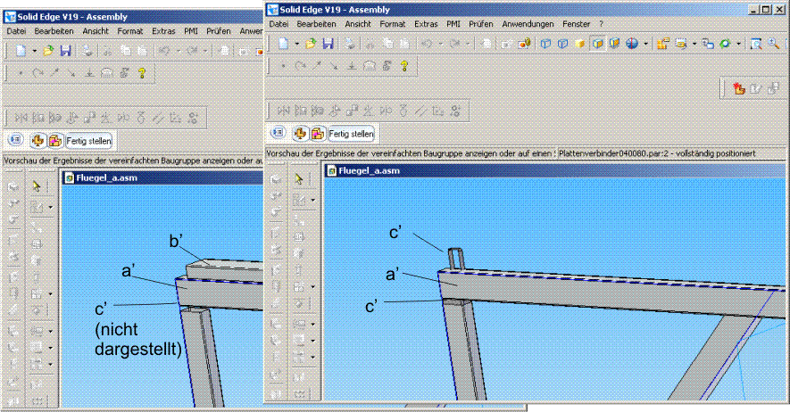

ich habe bei v19 opensave.exe in C:\Programme\Solid Edge V19\Custom\OpenSave\... gefunden.
Habe das von Bernd empfohlen bekommen, wegen meines Vereinfachungsproblems, laut Hilfe ist es in ...\Program .... ausserdem steht da was vom Nutzen bei V6 und V15 - Formaten.
vielleicht kann mir von euch jemand helfen zur Anwendung oder zum Problem allgemein.
ich versuch es nochmal darzustellen:
1) ich hab in einem assembly 2 mal teil a, eins davon wird geändert, "speichern unter ..." als teil b, im Assembly dann "Teil ersetzen".
- beide Teile für sich als part haben dann eine vereinfachung (a' und b'), die auch aktualisiert ist.
- im assemly wird für die vereinfachte Baugruppe teil b' nur dann richtig dargestellt, wenn teil a nicht in der vereinfachten Baugruppe ist. Nehme ich Teil a mit herein, so wird statt b' ebenfalls a' dargestellt.
2) ich hab Teil b aus der Baugruppe gelöscht und es nochmal neu hereingenommen, alle Beziehungen neu gesetzt.
statt b' bekomme ich nun ein anderes Teil c' dargestellt in der vereinfachten Baugruppe.
nehme ich Teil c heraus aus der Vereinfachung, ist alles in Ordnung.
nehme ich Teil c herein in die Vereinfachung, so wird wieder c' statt b' dargestellt.
Die Verwandlung 1) ist mir nicht sofort aufgefallen, aber Verwandlung 2) ist doch etwas deutlicher (siehe Anhang)
Hat das schon mal jemand erlebt?
oder eine Idee, wie ich das umgehen kann?
die Teile sind mit academic V19 gemacht, soll ich die trotzdem mal hochladen?
Gruß, Christian

1. Das Problem mit den falschen Teilen erinnere ich auch, aber keine Lösung dafür.
2. Unterschieden werden muss zwischen vereinfachten Teilen und vereinfachter Bagurguppe. Die vereinfachten Teile sollten richtig dargestellt werden. Die Vereinfachte Baugruppe muss aktualisiert werden. Was passiert, wenn Du die Vereinfachung der Baugruppe löscht und neu erstellst?
3. Im OpenSave immer erst die Teile abarbeiten und in einem zweiten Durchgang die Baugruppen.
4. Früher war das OpenSave auch im Program-Ordner. Das es bei V19 da nicht mehr drin ist, lässt befüchten, dass man da nix dran gemacht hat.
5. Ich hab im OpenSave mit V19 immer wieder Abbrüche gehabt. Da steckt ein "Sleep" drin, das für meinen uralten PC (P4 3,4 GHz, 3 GB Ram) schon zu kurz scheint. Aber das hat mit dem eigentlichen Problem nix zu tun.

die sachen in mein verzeichnis entpackt und die fluegel_a.asm geöffnet.
jetzt hab ich das kleine teil mit hereingenommen und bekomme wieder ein anderes falschteil angezeigt .....
nach einigen Versuchen: it seems to be a bug not a feature ...

vielleicht irre ich mich ja auch, aber kann es
daran liegen, dass ganz an anfang teil a
geändert wurde und mit "Speichern unter"
auf teil b gespeichert. hätte man da eventuell
"Kopie speichern unter" verwenden sollen?
mfg Stefan
