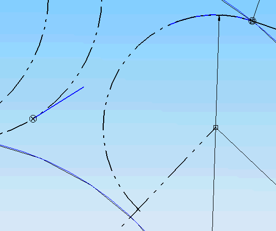

ich hätte mal wieder ein Problem und wäre super dankbar, wenn mir jemand helfen könnte:

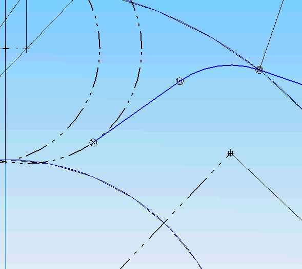

Die 3 Bilder zeigen eigentlich schon das was ich tun möchte. (problem01.gif zeigt den markierten Bogen, der auf dem Konstruktionsteilkreis liegt, problem02.gif zeigt das gleiche Bild ohne Markierungen und prolbem03.gif zeigt, wie ich den Bogen mit der Geraden verbinden möchte, was allerdings scheinbar nur geht, wenn ich den Konstruktionskreis lösche.)
Eigentlich möchte ich nur zwei Linien (1 Gerade + 1 Bogen)
1. miteinander verbinden
2. eine Tangentialbedingung einfügen.
Das Problem hierbei ist, dass ich den Endpunkt des Bogens NICHT fangen kann, da immer nur ein Konstruktionskreis, auf dem der Bogen liegt, erkannt wird. Zum Verbinden wähle ich also zuerst den Verbinden-Befehl aus, klicke danach auf den Endpunkt der Geraden und möchte nun auf den Endpunkt des Bogens klicken, allerdings bekomme ich diesen Endpunkt nicht zu fassen, ich kann immer nur den Konstruktionskreis markieren. Normalerweise kommt ja dann nach der eingestellten Zeit der "Quick Pick" aber der ist scheinbar beim Verbinden-Befehl nicht aktiv, zumindest kommt auch nach längerem Warten kein Quick-Pick.
Die scheinbar einzige Lösung ist folgende (siehe Bild Problem03.gif):
1. Den Konstruktionskreis löschen
2. Die beiden Linien verbinden und Tangentialität herstelln
3. Einen neuen Konstuktionskreis erstellen und bemaßen und dann den Bogen auf dem Konstruktionskreis tangential ausrichten.
Gibt es nicht auch eine Lösung, bei dem ich meine Konstruktionskreise nicht löschen muss? Ich hab auch schon erfolglos probiert, den "IntelliSketch" so einzustellen, dass er nur auf Endpunkte reagiert und nicht mehr auf "Punkt auf", trotzdem wurde immer nur der Konstruktionskreis erkannt und nicht der Bogen.
Ich hoffe, ich konnte das Problem deutlich machen und hoffe das die Fotos dabei helfen. Sollte es doch noch Fragen geben, einfach nachfragen...

eine Loesung:
- neuen Layer erstellen
- den bisherigen wieder zum aktiven machen
- Kreis auswaehlen --> auf den neuen Layer verschieben
  - neuen Layer ausblenden
  - Beziehungen setzen

Stimmt, dass wäre eine Möglichkeit den Konstruktionskreis mit Hilfe eines Layers auszublenden.
Ich könnte auch mit zwei Skizzen arbeiten statt mit einer...
Allerdings ist die prinzipielle Aufgabe nur "zwei Endpunkte verbinden" und ich hätte mir das halt "einfacher" und mit weniger Zeitaufwand vorgestellt.
Was ich auch nicht ganz verstehe, warum der Quick Pick beim "Verbinden"-Befehl nicht funktioniert, gibts dafür einen Grund? Oder kann man das irgendwo einstellen? Der Quick Pick erkennt ja sonst auch Endpunkte und nicht nur Linien...
Trotzdem danke für die Idee mit den Layern, auf diese Idee wäre ich in diesem Zusammenhang nicht gekommen. Ist auf jeden Fall eine bessere Lösung als das Löschen der Konstruktionselemente und auch eine bessere Lösung als mit zwei Skizzen zu arbeiten...
