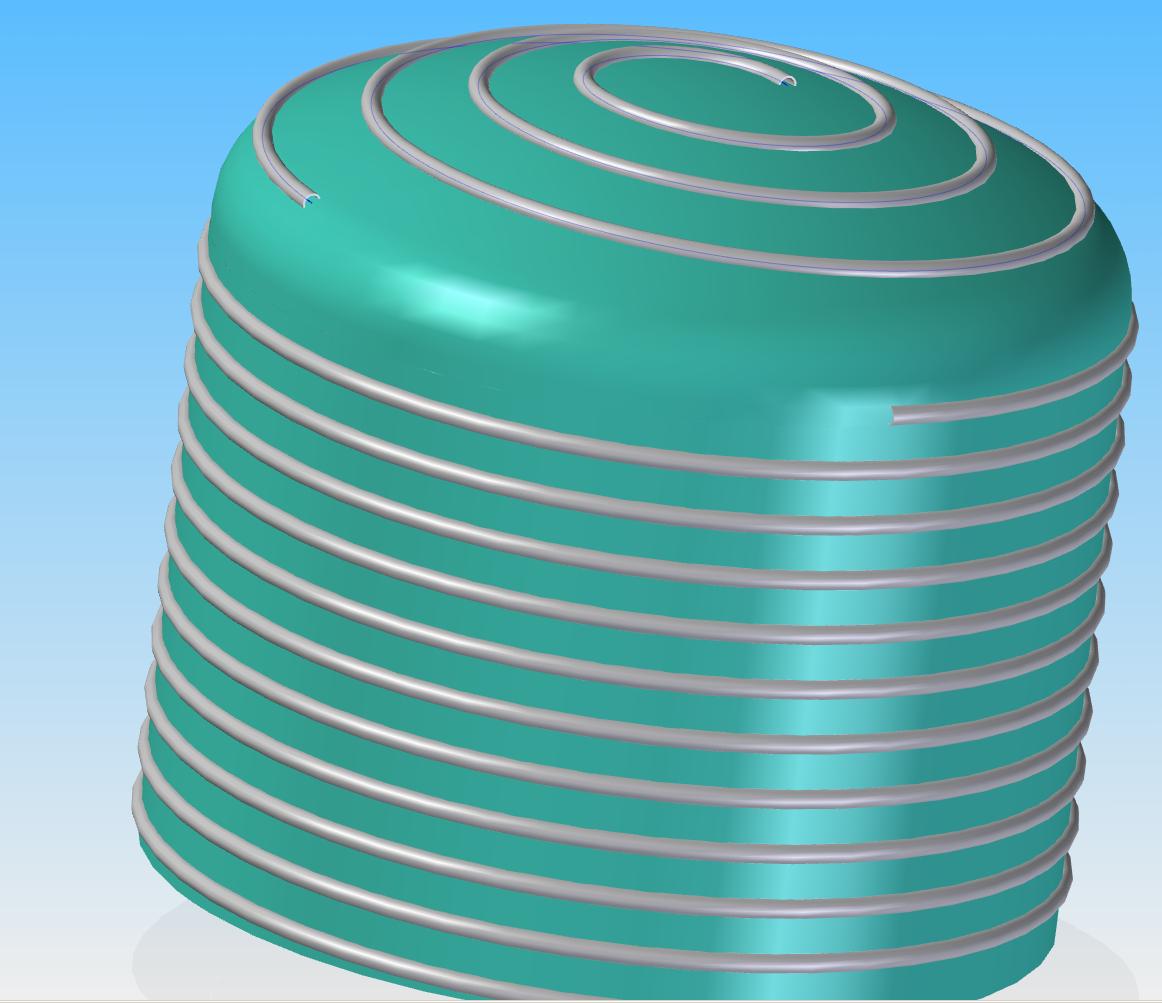

ich möchte eine Heizschlange erstellen, die vom Klöpperboden über den Rand hinaus in ein Spirale über geht.
Mein Problem ist der Übergang. Ich bekomme den einfach nicht hin, wäre super wenn mir jemand einen heißen Tipp geben könnte.

sollte mit Kurve projizieren klappen.
Hab mal ganz Fix nen Bild angehängt.

danke für die schnelle Antwort. Leider ist das noch nicht die Problemlösung.
Das fehlende Stück soll die beiden Enden der Spirale sauber miteinander verbinden. Wenn ich mit der Skizze über den Rand komme dann fällt die projizierte Kurve sehr steil ab und ich komme dann in die andere Spirale nicht mehr sauber ran.

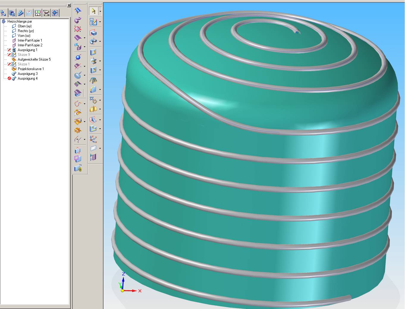

vielleicht geht's so:  von der oberen Spirale ein Stueck abschneiden
und diese Schnitt-Flaeche dann einbeziehen bei Erstellung der weiter-
fuehrenden Wendel?
Gibt u.U einen leichten Uebergang je nach Steigung.

hab es mit Aufgewickelter Skizze und Projektionskurve hinbekommen.
Jetzt hab ich aber schon das nächste Problem. Das ganze soll parametrisch aufgebaut sein, so dass ich z.b. die Heizschlange um 90 ° drehen kann.
Werde mal schauen wie ich das hinbekomme und eure Tipps einfliessen lassen.
