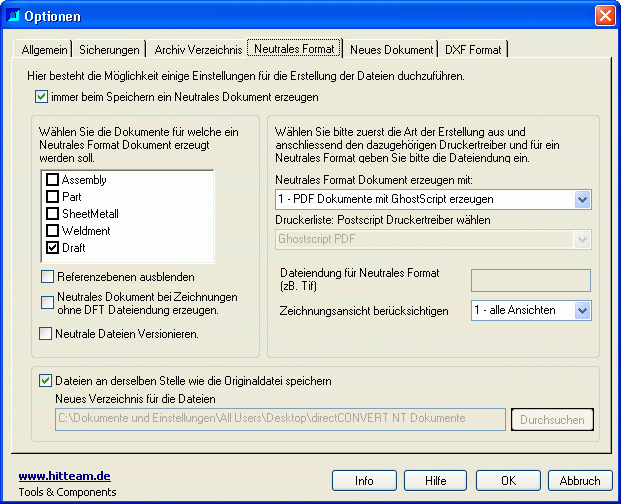

    erstellt am: 20. Jul. 2007 11:22    Editieren oder löschen Sie diesen Beitrag!  <-- editieren / zitieren -->   Antwort mit Zitat in Fett Antwort mit kursivem Zitat    Unities abgeben: 1 Unity (wenig hilfreich, aber dennoch)2 Unities3 Unities4 Unities5 Unities6 Unities7 Unities8 Unities9 Unities10 Unities Nur für Billy_Boy 10 Unities + Antwort hilfreich
    Wir hatten in der Vergangenheit auch Probleme mit Hitteam und PDF.
    Jedoch lag es an Timing Problemen im Netzwerk. Lokal funktionierte es immer, im Netz wurde nur die .ps Datei erstellt.
    Mit der neuen Server Infrastruktur und neuer Hittem Version läuft es aber bis auf die Hoch- Quererkennung bestens. (Einstellungen siehe Bild)
    Böru
    PS: in SE V20 wird Hitteam kostenpflichtig.
