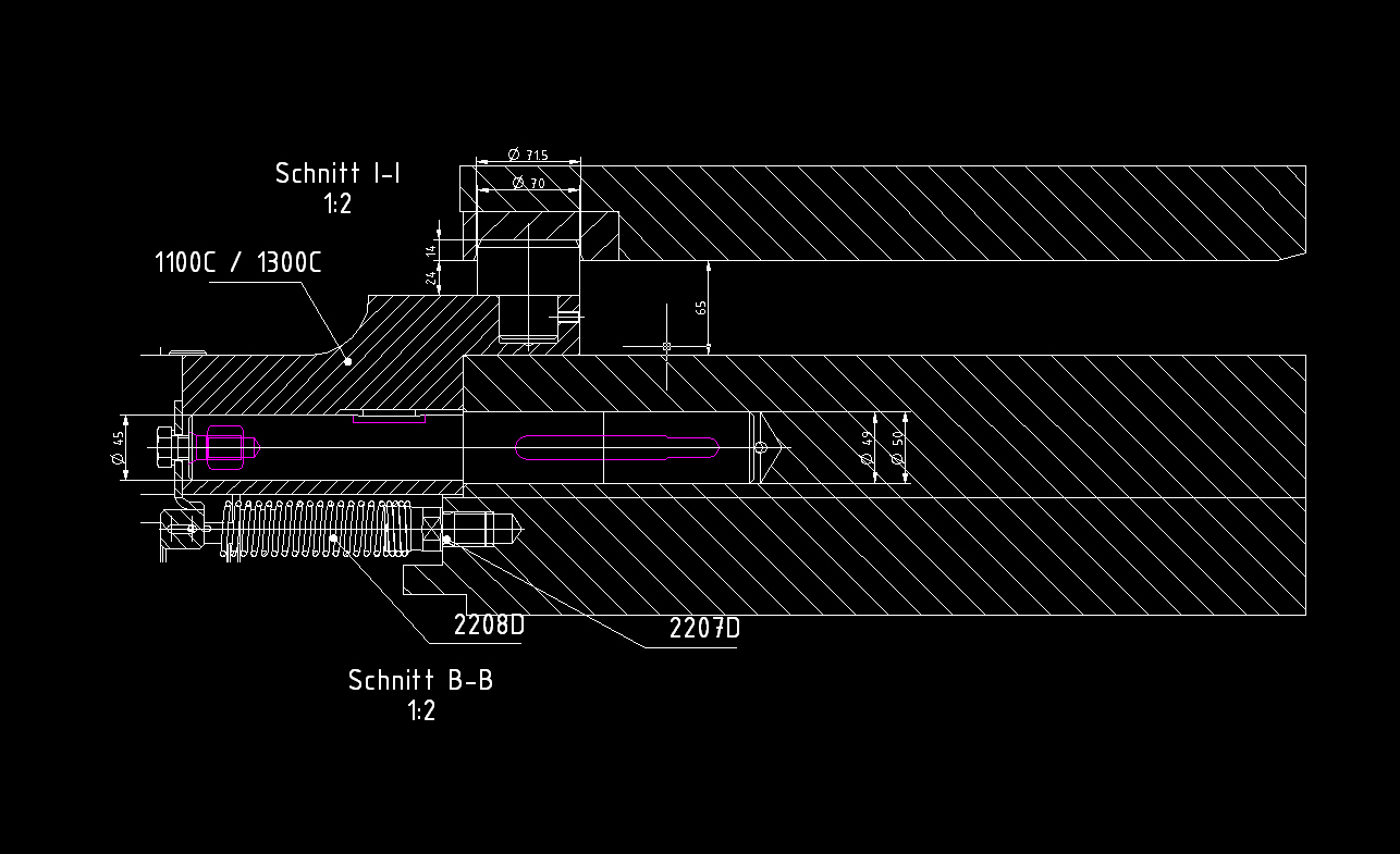

Hallo Leute,
es gibt wieder mal was zu Lösen. Wir müssen (leider) unseren Kunden dwg's liefern. Unser Kunde verlangt aber gesprengte ACAD Blöcke. Wenn vom SE zum ACAD konvertiert wird werden alle Element mitgenommen.D.h. alle Elemente welche in Ansicht zeichnen sind werden dargestellt.
Gibt es da einen Trick das wirklich nur die Zeichen vom Arbeitsblatt übertragen werden???

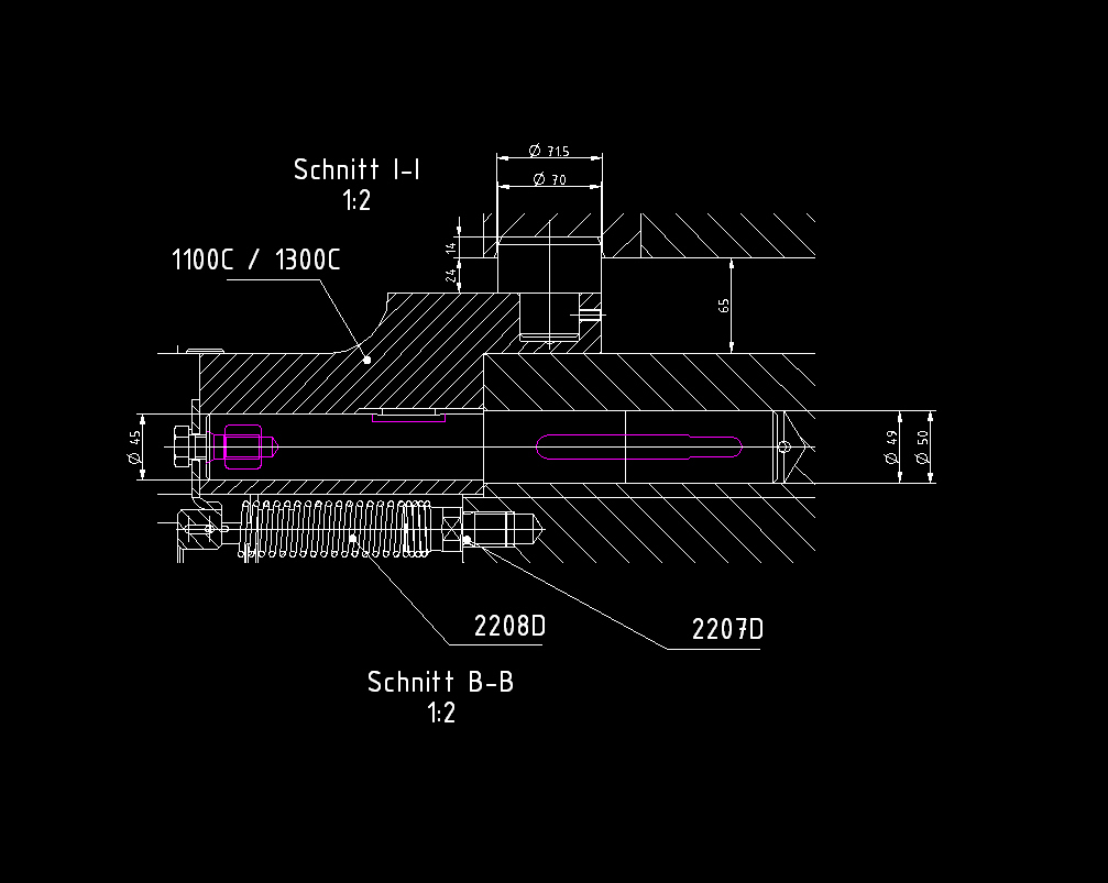

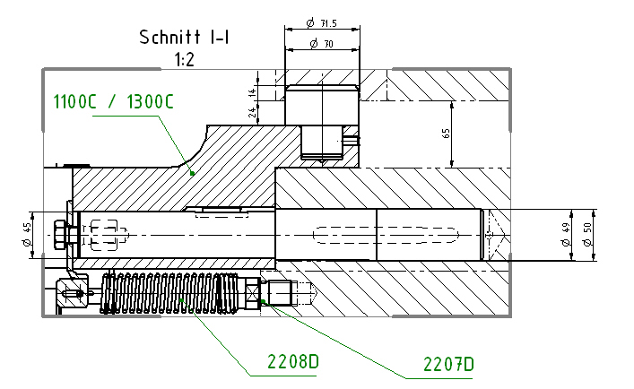

erstellt am: 01. Dez. 2006 10:43    Editieren oder löschen Sie diesen Beitrag!  <-- editieren / zitieren -->   Antwort mit Zitat in Fett Antwort mit kursivem Zitat    Unities abgeben: 1 Unity (wenig hilfreich, aber dennoch)2 Unities3 Unities4 Unities5 Unities6 Unities7 Unities8 Unities9 Unities10 Unities
Hallo Mike,
sorry für die Verspätung. Ich habe dir 3 Bilder beigefügt. Im ersten Bild SE_Ansicht siehst du die SE Darstellung. Im zweiten Bild ACAD_Block siehst du den konvertierten File als Block(kein Unterschied). Im dritten Bild siehst du den gesprengten ACAD Block. Das Problem ist dass er die im Hintergrund gespeicherten Linien leider bei der Konvertierung mitnimmt. Die Frage ist gibt es einen Trick das zu unterbinden. Der Schwachsinn kommt nicht von mir, sondern von einem Kunden der unbedingt DWG's will und diese auch mit gesprengten Blöcken. Es handelt sich um mehrer tausend Zeichnungen.

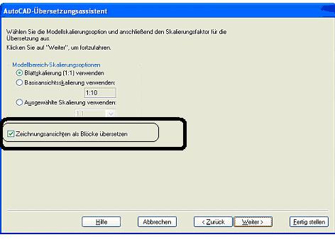

erstellt am: 01. Dez. 2006 10:54    Editieren oder löschen Sie diesen Beitrag!  <-- editieren / zitieren -->   Antwort mit Zitat in Fett Antwort mit kursivem Zitat    Unities abgeben: 1 Unity (wenig hilfreich, aber dennoch)2 Unities3 Unities4 Unities5 Unities6 Unities7 Unities8 Unities9 Unities10 Unities Nur für FEM 10 Unities + Antwort hilfreich
Vielleicht verstehe ich es falsch. Man kann doch für den Export wählen, das Zeichungsansichten nicht als Blöcke exportiert werden. Dann kommt bei mir auch nur das an, was sichtbar ist. Auch wenn die Ansicht zugeschnitten wurde.

hallo
wenn du damit das hintergrundblatt meinst, dann könnte man
ein makro schreiben, das vorm konvertieren das hintergrundblatt
ausblendet und danach ohne zu speichern schließt.

erstellt am: 01. Dez. 2006 14:31    Editieren oder löschen Sie diesen Beitrag!  <-- editieren / zitieren -->   Antwort mit Zitat in Fett Antwort mit kursivem Zitat    Unities abgeben: 1 Unity (wenig hilfreich, aber dennoch)2 Unities3 Unities4 Unities5 Unities6 Unities7 Unities8 Unities9 Unities10 Unities Nur für FEM 10 Unities + Antwort hilfreich
also keine Bloecke -- gut, das muesste schon ab V17 ueber
die .ini Datei zu loesen sein:
Export Groups As Entities=1
falls Eintrag fehlt hinzufuegen. Und das Hintergrundblatt kann man
ja ausblenden.
