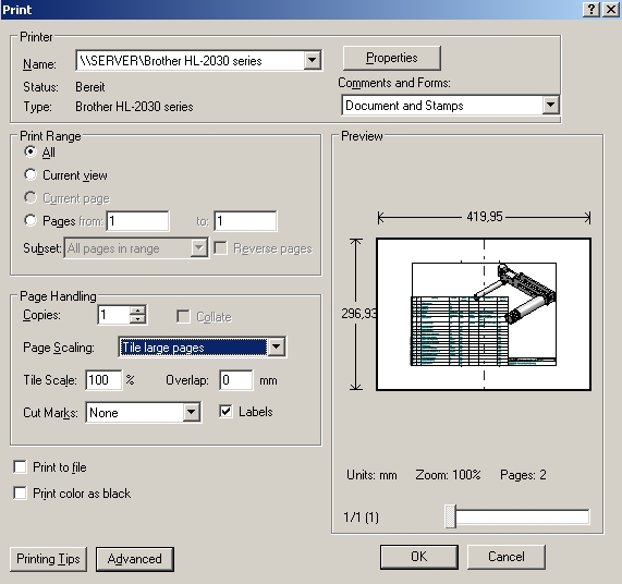

Ich habe ein Teil, das ich in der 2D Ansicht erstelle habe. Dies hab ich auf einem A3 Blatt gemacht. Leider kann mein Drucker nur A4 drucken. Ich brauch die Zeichnung aber 1:1 also A3. Wie schaffe ich das jetzt, dass er mir die Zeichnung auf 2 A4 Blätter druckt. Wo kann bzw. muss ich das einstellen.

Das wirst Du nur hin bekommen, wenn Dein Drucker treiber das irgendwie kann.
Aber ein anderer Vorschlag... vielleicht paßt ja die Ansicht selbst gerade so auf A4 im Maßstab 1:1. Dann könntest Du über Druckbereich was schaffen.

Hast du mal im Druckmenü unter Einstellungen geguckt?
Dort kann man doch bissl was einstellen. Hast Du denn ein anderes Programm, welches Dich auf A3 drucken lassen würde?
Vielleicht könnte man dann eine TIFF oder PDF erstellen und diese ausdrucken...

beim ausdrucken im acrobat reader (v7) kann man meines wissens nach den ausdruck auf mehrere seiten verteilen --> siehe screenshot

Von alleine wird das nicht auf zwei Blättern ausgedruckt. Du kannst nur Teilbereiche drucken und die dann zusammenkleben. Aber wozu soll das gut sein. Wie wäre es mir 1:2 drucken und in einen Copyshop gehen und auf A3 hochskalieren?
BTWBy the way (So nebenbei bemerkt): Hoch oder Querformat stellt man nicht in SE sondern beim Durcker ein.

Also halten wir mal fest
1) A3 isses und es ist 1:1
2) skaliert werden soll nicht (siehe oben)
3) aber es soll auf A4 ausgedruckt werden
2 und 3 schliesen sich zunaechst mal aus. generell kann ein A0
Format auf A4 gedruckt werden -- aber skaliert.
Was also tun?
1) Copyshop geht nicht da die ja offenbar nicht in der Lage sein sollen
    aus 1:2 wieder 1:1 zu machen.
2) billigen Tintenspritzer kaufen der A3 kann
3) das Format auf A4 einstellen, ein neues Blatt anlegen dies auch
    auf A4 setzen und jetzt vom ersten Blatt alle Ansichten, die ausserhalb
    des Rahmens liegen mit STRG+X und dann im neuen Blatt mit Strg+V
    einfuegen. beim Druck dann 'alle Blaetter' aktivieren
    Die 2 Blaetter dann zusammenfuegen
4) Format auf A4 stellen und drucken, alles was ausserhalb
    der Rahmens liegt wird nicht gedruckt. Dann alle Ansichten
    auswaehlen und nach links schieben und dann nochmal drucken

ich habe es jetzt mit 4 gelöst aber kann ich nicht bestimmten wo der Ramen liegt? Das ich sagen kann der Ramen soll von links xxx Pixel weg sein?
