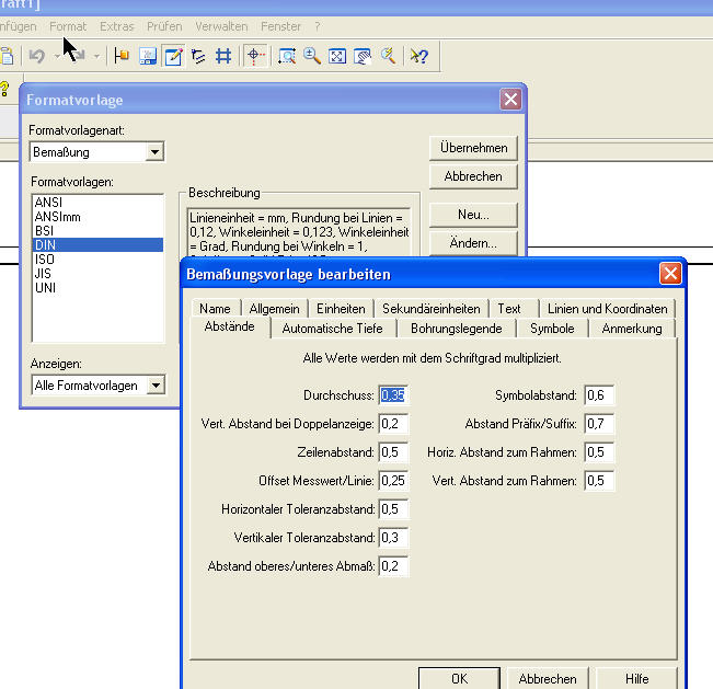

ich bin gerade dabei mich von AutoCad in SolidEdge V17 einzuarbeiten, und ich vermisse ein wenig die Möglichkeit die Bemaßung normgerecht zu gestalten.
Bsp. ie Abstände der Maßhilfslinien sollen von der Werkstückkante und untereinander immer die selben von mir vorgeschriebenen Abstände haben.
Unter Bemaßungseigenschaften kann ich nur für die angewählte Linie bestimmte Sachen verändern (und auch das funktioniert nicht wirklich so wie ich mir das vorstelle).
Also falls jemand eine Antwort darauf hat, wäre ich sehr dankbar.

in den formatvorlagen können diese einstellungen dauerhaft vorgenommen werden
anbei noch ein bild
gruß snap on

Dank dir.
Werds ausprobieren und hoffentlich Erfolg haben.
