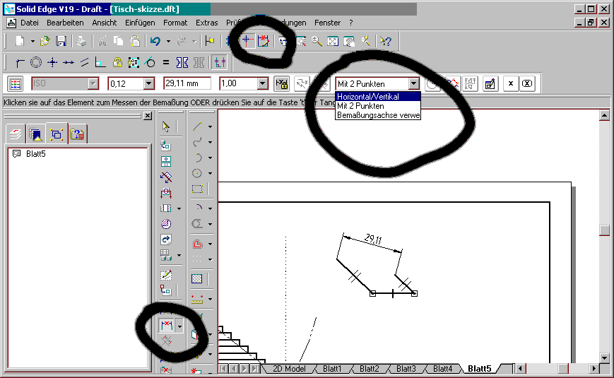

Mh, mir hat sich ein Problem ergeben
http://www.the-nexx.de/schraege.jpg
Wie bemaße ich die Schräge? Habs irgendwie mit Verlängerungen der Winkelhalbierenden (o_0) versucht, war aber Abfall und hat nich geklappt. Bei I-deas ist das ganz einfach, da kann ich das über die Punkte machen, aber selbst wenn ich hier bei SE Punkte setzen, gibt der mir nicht die Länge der Schräge aus.
Hilfe bitte!

was genau willst Dz bemaßt haben.
Wenn es die Länge der Schräge sein soll, dann einfach SmartDimension und fertig.
Du brauchst keine Punkte oder sonstige Hilfsmittel.

Sehr gut, so passt das
Danke!

hallo,
und wenn da keine Schräge ist, kannst du mit der "Abstandsbemaßung" auch  immer die Option "mit 2 Punkten" benutzen alternativ zu "horizontal/vertikal" oder "Bemaßungsachse verwenden".
damit sollte dann alles gehen.
bei v19 kann man übrigens automatisch bemaßen lassen beim skizzieren
gruß, christian
