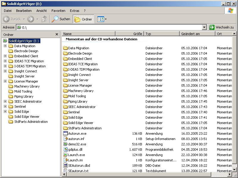

Hallo liebe Gemeinde,
weiss jemand, wie man aus den 4 CD's EINE installationsfähige DVD erstellen kann? Betrifft sowohl v18 als auch v19.

V18 und V19 werden doch nur auf Anfrage noch als CD's ausgeliefert.
Aber es sollte reichen alles in einen Ordner zu kopieren und davon eine DVD zu machen. ich habe alles auf PLatte und das geht.

Wenn Du alles in einen Ordner kopierst, dann hast Du doch alles zusammen. Das schöne Menü kannst du dann jedoch nicht nutzen.
Mit V19 wirst Du eh einen DVD bekommen. Da wird die Frage anders herum lauten.

hallo,
auf den downloadseiten sind es wieder mehrere exe-dateien.
also wie bei v18 - pro cd eine selbstextrahierende archivdatei.
die dvd(academic) ist gerade eingelaufen, sieht so aus:
gruß, christian
