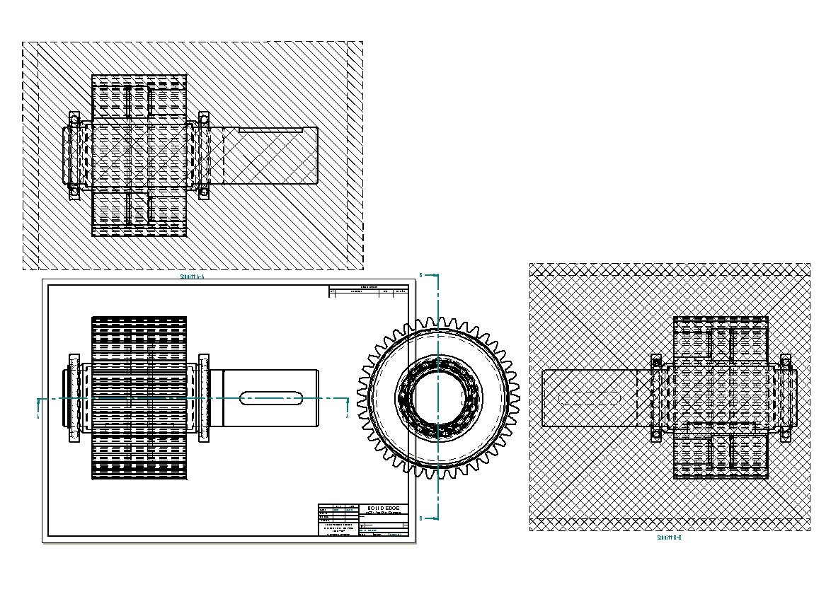

ich habe das Problem, dass ich Lager von FAG nicht in Beziehung zu meiner bisherigen Assambly-Datei setzen kann. Also ich mein ich kann es in keiner Weise platzieren weil ich keine Teilflächen vom Lager anklicken kann.
Umgekehrt geht es aber schon, wenn ich die Assambly-Datei des Lagers öffne und dann mein Bauteil hinein ziehe kann ich die Beziehungen setzten.
Versteht einer mein Problem und weiß jemand eine Lösung? Danke.

Möglicherweise aktivieren der Einzelteile die ABhilfe?

vielen Dank, durch das Aktivieren des einzelnen Teils, konnte ich das Lager korrekt ausrichten.
Jedoch habe ich nun das Problem, dass er mir den kompletten Schnitt schraffiert/durchstreicht, so dass beim Plotten nichts mehr zu erkennen ist (siehe Anhang).
Wenn ich die Lager wieder lösche, tritt der Fehler nicht mehr auf.
Ich habe herausgefunden, dass dieser Fehler durch Überschneidungen aufteten könnte, weiß aber nicht wie ich Ihn beheben kann. Weiß jemand weiter???

Das hatten wir letztens schon einmal. Die Kugeln deines Kugellagers sind nicht korrekt. Diese verursachen das auslaufen der Schraffur.
Also versuche die Kugeln zu reparieren oder neu zu konstruieren. Dann wird auch Dein Schnitt ordentlich sein.
