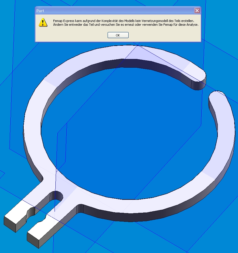

Hallo.
Habe ein sehr simples Teil in FEMAP-Express auf Spannung rechnen wollen, aber Abbruch mit Fehlermeldung siehe Anhang. Materialkennwerte habe ich überprüft und bei der Netzbildung von grob bis fein mit Zwischenstufen alles probiert. Teil vereinfacht bis zum Geht-nicht-mehr (Bild). Was mache ich falsch? Hat wer Erfahrungen gemacht ? Worauf kommt es bei FEMAP-Express vielleicht an, was ich aber übersehe ?
Was mich wütend macht: Inventor V9, unvereinfachtes Teil, komme ich sofort zu einem brauchbaren Ergebnis...

Hallo !
Das mit dem fehlerhaft erstellten Teil könnte ja sein, aber aus Gründen der Fairneß habe ich beiden Systemen "dumme" Körperformelemente (.SAT) als Basis gegeben. Kann also daran nicht wirklich liegen. Auch ein Kollegenrechner bringt (auch bei anderen Teilen)selbige Fehlermeldung. Liegt es an der Kleinheit des Teiles?
Dagegen wiederum spricht, daß IV9 das unvereinfachte Teil (inkl.Verdickung,Fasen etc.)problemlos vernetzt und zwischen FEMAP-Express und dem "Mini"-Ansys wird doch wohl so viel Unterschied nicht sein ?
Wäre nett, wenn hier mal jemand an meinem Testteil probieren könnte. Die "Bedingung": gelbe innere Ringfläche, rote Fläche: Kraft:10mN
Wenn das bei Euch geht, geht's an IT und Reseller, sonst gebe ich auf...

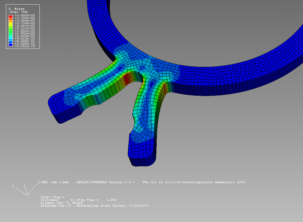

@albe
Anbei mal ein Screenshot vom FEM-System, vielleicht ist er dir ja bei deinen Untersuchungen nützlich.
Leider hast du vergessesn das Material anzugeben, habe deswegen wie CadKD auch Aluminium verwendet.

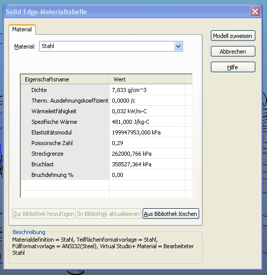

Registriert: 25.07.2006
Ach so: Rechner-Hardware:3,6GHz/2GB/ATI FireGl V3100
erstellt am: 12. Okt. 2006 13:34    Editieren oder löschen Sie diesen Beitrag!  <-- editieren / zitieren -->   Antwort mit Zitat in Fett Antwort mit kursivem Zitat    Unities abgeben: 1 Unity (wenig hilfreich, aber dennoch)2 Unities3 Unities4 Unities5 Unities6 Unities7 Unities8 Unities9 Unities10 Unities
@Dominik
Anbei die Materialtabelle.
An Bruchdehnungswert/Thermisch.Koeff. habe ich so meine
Zweifel, aber deswegen müßte doch zumindest die Netzbildung
funzen...

erstellt am: 18. Okt. 2006 11:03    Editieren oder löschen Sie diesen Beitrag!  <-- editieren / zitieren -->   Antwort mit Zitat in Fett Antwort mit kursivem Zitat    Unities abgeben: 1 Unity (wenig hilfreich, aber dennoch)2 Unities3 Unities4 Unities5 Unities6 Unities7 Unities8 Unities9 Unities10 Unities
Hier die Antwort für obiges Problem:
Für FEMAP-Express ist das Teil (und auch andere) nicht etwa zu komplex, sondern schlichtweg von den Abmessungen her zu klein. Ab Testweise Vergrößerung 2-2,5 rechnet, besser gesagt, vernetzt FEMAP dann problemlos. Binärschalter in der Registry gibt es keinen.
Leider habe ich hier ausschließlich  mit solch winzigen Teilen zu tun ...
