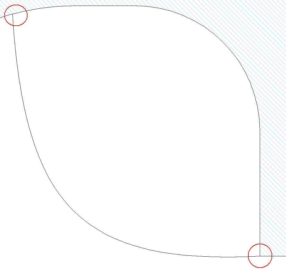

Ich möchte auf meiner Zeichnung einen Bereich meines Bauteils mit einer Linie kennzeichnen. Das geht ja mit einem Spline recht gut. Ich hätte nur gerne, dass sich an den Linienenden ein Pfeil befindet. Wie kann man das realisieren?

Hi, versuchs mal mit Verbinder... Linienart und Enden lassen sich einstellen...

Danke. Das klappt schon. Allerdings hätte ich geren die Spline- Funktion verwendet, da die Bereiche gelegentlich um die Ecke gehen.
Zur Verdeutlichung siehe das Bild. In den gekennzeichneten Bereichen sollten sich an den Enden die Pfeile befinden.

Hi, kein Thema oder ? Häng doch nen kurzen Verbinder ans Ende.. die bleiben auch beim Verschieben von Ansicht "dran" - kleine "Tricks" braucht amn bei SE so oder so oft genug..oder?

Das ist schon mal eine gute Idee. Auf so einen kleinen Trick hab ich gewartet:-)

Mit Verbinder geht das schon, habe aber ein Problem, wenn ich die Verbinder markieren möchte bzw. löschen möchte.
