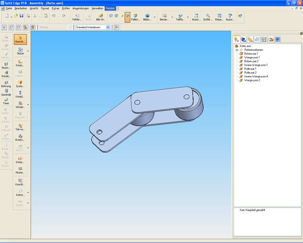

Hallo ich habe eine mehr oder weniger schwierige Aufgabe.
Ich muss eine Förderkette Konstruieren, bzw in eine 3D Zeichnung einfügen.
Ich habe nicht die geringste Ahnung wie ich da ran gehe.
Ich habe die Kettenglieder mal gezeichnet und als ZIP angehangen.
Wäre echt nett, wenn ihr mir einen kleinen Schups geben könntet, damit ich in der richtigen Richtung suche.
Ich nutze SE V18 SP6 und die Kette müsste um einen Radius 800mm gelegt werden, am besten noch im Kreis mit einem geraden Stück dazwischen.
Ich hoffe Ihr könnt mir helfen.
Gruss Nicole

Tja, Muster entlang Kurve heißt doch
"Bemustert Baugruppenformelemente entlang einer Kurve" und nicht etwa verbaute Teile.
Du bräuchtest also sowieso ein Hilfsteil.
Das könnte der Riemen sein, den Du an Stelle der Kette verwendest.
Der bekommt beliebiges Formelement (Löchlein) an der Stelle des ersten Gliedes. Dieses Löchlein wird eim Part entlang Kurve auf dem Riemen bemustert.
Nun machst Du eine Baugruppe. Da baust Du den Riemen ein und ein Kettenglied an Loch 1 an.
Jetzt kannst Du das Muster aus dem Teil nutzen, um das Kettenglied zu bemustern.
Am Ende löscht Du dann das Muster, weil die Gesamtbaugruppe zu schwerfällig wird.
Aber möglich dass es gar nicht geht, weil sich das Kettenglied nicht mitdreht oder so. Also verschwende besser nicht Deine Zeit damit.

Als Baugruppe geht es eventuell nicht oder nur sehr mühsam.
Als Part kann man die Kette machen. Meist taucht sie ja auch als solches in der Stückliste auf. Aber sinnvoll ist nur begrenzt. Vor allem, wenn Du vorher erzählst, Du hast eine Große BG und experimentierst mit Vereinfachungen.

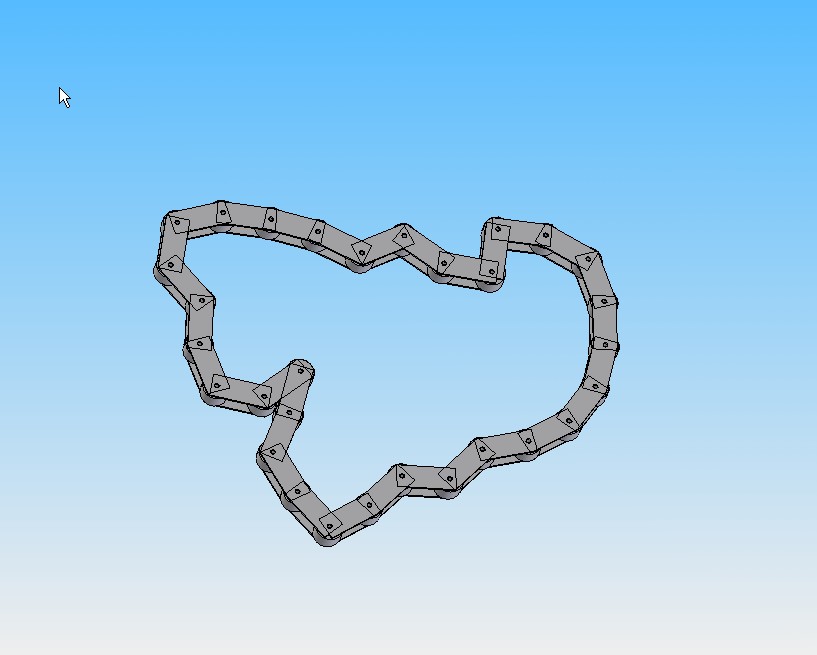

kmw
Beiträge: 4391
Registriert: 26.02.2002
erstellt am: 30. Aug. 2006 14:12    Editieren oder löschen Sie diesen Beitrag!  <-- editieren / zitieren -->   Antwort mit Zitat in Fett Antwort mit kursivem Zitat    Unities abgeben: 1 Unity (wenig hilfreich, aber dennoch)2 Unities3 Unities4 Unities5 Unities6 Unities7 Unities8 Unities9 Unities10 Unities Nur für Nicole32 10 Unities + Antwort hilfreich
einfachekette.zip
Vielleicht so ? Ich stell nur fest, dass man mit SE-Assemblybeziehungen sehr schnell an Grenzen stößt, die man so schnell gar nicht vermutet. SE ist für solche kinematischen Spielereien nicht robust genug. Aber es geht, langsam.
Man kann natürlich auch 2 Kettenglieder nehmen. Wenn man die Parts teached, einfach nur ctr-c, dann ctr-v und 2 Klicks pro Kettenglied, das geht selbst bei einer längeren Kette recht schnell.

Hallo Nocole,
Ich würde davon abraten, die Kette auszumodellieren.
Wir machen die immer als geführte Ausprägung (s.Bild).
Nebenbei fällt durch die Skizze der Leitkontur dann auch die Gesamtlänge der Kette ab.
tschau,
Rainer

Hallo Edger,
als Ergänzung hätte ich noch die Idee, wenn es wirklich mal detailliert sein muß.
Kurze Kettenstücke als Baugruppe abspeichern und diese dann zu der großen Kette zusammensetzen. An den Stellen an denen die Kette einknickt kann man ja auf Anpassbare Baugruppe umschalten.
Würd aber generell von solch detaillierten Darstellung abraten, wenn es nicht einen triftigen Grund dafür gibt.
