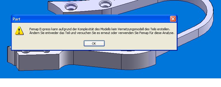

Hallo miteinander !
Habe Fehlermeldung bei Femap-Simulation (siehe Anhang). Habe an Settings schon grobe Vernetzung gewählt, Analysetyp Spannung/Modal probiert, versch.Kräfte - produziert immer die gleiche Fehlermeldung.
Was mache ich falsch, bzw. hat Femap/SE hier seine Grenzen?
Bemerkungen:
Teil ist nicht sehr komplex, finde ich(entgegen der Fehlermeldung), aber klein und filigran: größte Ausdehnung 8mm
Kraft: 0,01 N
Kann es sein, daß fehlende Einträge in den MAterial-Settings(Thermischer Ausdhnungskoeffizient/Bruchdehnungswert) Ärger machen?
Hat jemand Erfahrungen/Hinweise?
Das dumme ist, Inventor9, macht mir das auf Anhieb mit den Standard-Settings...

Hallo albe,
hast Du denn schon die feinste Vernetzung probiert, ein Standard-Material aus der Materialtabelle gewählt?
FEMAP-Express hat natürlich seine Grenzen, versuche doch einmal überflüssige Features wie kleine Fasen, Radien zu vereinfachen und mit dem vereinfachten Modell zu rechnen. Oft sind es grade diese Kleinigkeiten, die einem das Leben schwer machen. Übrigens auch wenn man mit dem großen Bruder rechnet wird man versuchen alles Überflüssige zu entfernen.

Hallo !
Trekki: Habe das alles probiert, habe auch fehlende Werte in den Standard - Materialien ergänzt, die nicht unbedingt was mit FEM zu tun haben - Ergebnis ist immer gleich
CadKD: habe teilweise bereits vereinfacht - Phasen habe ich schon weggelassen, aber alle Bohrungen möchte ich auch nicht rausnehmen - Wenn Zeit ist, geht's zum Händler als Beschwerde/Knobelaufgabe

setz das Bauteil doch bitte mal als Step oder Sat hier ins Forum rein.

Hallo Edger,
wir hatten bei mehreren Anläufen (unterschiedliche Teile)FEMAP Express einzusetzen die gleichen Probleme.
Inzwischen haben wir es aufgegeben. Nach unserer Erfahrung können die Netze nicht optimal an die Bauteilgeometrie angepasst werden. Es hat bei uns nur bei sehr einfachen Teilen funktioniert.
FEMAP Express ist, meiner Meinung nach, einer der vielen Werbegags in Solid Edge, aber nichts für den praktischen Gebrauch.
