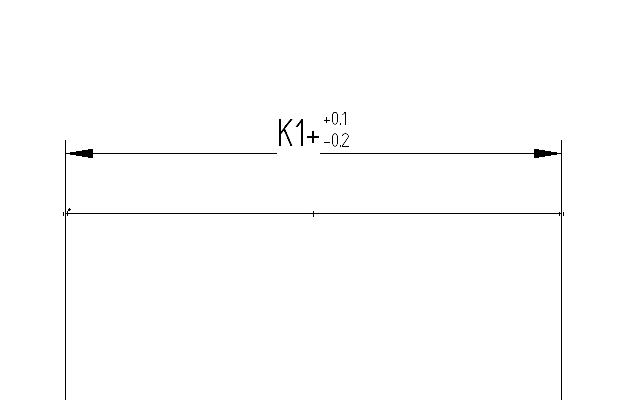

ich möchte einen Bemaßungswert durch einen beliebigen Text ersetzen.
z.B.
Den Wert "120 +0,02" mit dem Text "K1 +0,02" ersetzen.
Kann mir da einer weiterhelfen?

eine Möglichkeit wäre es, den Maßtext auszublenden, und den Text als Präfix/Suffix hinzuschreiben.
Eine andere Möglichkeit kenne ich nicht.

Super, ich danke euch für die schnelle Hilfe.
Der Tipp mit dem Maßtext ausblenden (kannte ich nicht) und dann Text als Präfix/Suffix eintragen ist Gold wert.
Ich kann die Toleranzwerte direkt im Präfix/Suffix reinschreiben, dass reicht, für das was wir uns Vorstellen, vollkommen aus.

Geht auch ohne Makro.
