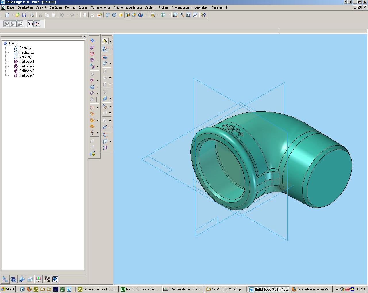

habe volgendes Problem,habe eine SAT-Datei die wenn ich sie Öffne kein Volumenkörper habe. Benötige aber Volumenkörper, da ich dieses Teil verbauden möchte. Wie bekomme ich einen Volumenkörper hin, oder wie öffne ich die Datei, daß es ein Volumenkörper ist.
Siehe Bild.

Du brauchst zum verbauen nicht zwingend ein Volumen. Im ASM darf man auch Konstruktionsflächen einblenden.
In deinem Part sind 3 Volumen zu mindest zeigt das SE hier an.
Möglichkeit 1: versuche es mal als ASM einzulesen.
Möglichkeit 2: Nimm das größte stück des Teiles und mache daraus ein Basisformelement.

Eine möglichkeit dieses Teil in ein Part Volumenkörper umzuwandeln gibt es nicht? Es ist ja eigentlich ein Gussteil.

Hast Du mal mit Geometrieprüfung nach Fehlern in den Flächen gesucht?
Kannst DU das Teil sonst hochladen, oder ist es zu großß
Kannst es mir auch mailen. Viel Zeit ist nicht, aber mal reinsehen kann ich ja.

Anbei der Bogen als Parasolid. Hab hier zur Zeit nur V19 deshalb geht es nicht als Part.
Das Bild zeigt, wo die Probleme liegen.

Arne, was hast Du gemacht? An den Einleseoptionen gespielt oder die Flächen repariert und vernäht?

Die Unterseiten der Klötzchen, die die Fehler verursachen aufgedickt und dann die einzelnen Körper per Boolescher Operation zusammengefügt.

Mit was hast Du aufgedickt?

Mit der Funktion "Aufdicken" unterhalb von Dünnwand.
