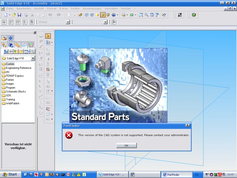

Habe mir gerade SE V18 und SP4 installiert. Wenn ich die Standard Parts auf rufe kommt die Meldung, die Ihr euch auf dem JPG ansehen könnt.
Vielleicht sollte ich noch erwähnen, dass ich SE auf D: installiert habe , die Standard Parts aber auf C:, weil das scheinbar nicht anders geht.
Hoffe es hat jemand eine Idee

hmmm... das hatte ich auch mal. Was hab ich denn damals gemacht *grübel* *nachdenk* *amkopfkratz* Achja, ich habe alles deinstalliert und die Registry geputzt und alles wieder sauber installiert.
Ich hatte vorher mit SMAP rum gespielt bzw. eine älter Version drauf, so das daher das Problem kam.

Das geht vielleicht deswegen nicht das auf deinem Rechner Windows auf D:\ installiert ist und dem zufolge Systemroot ist. Dann versucht auch SE sich dort zu installieren. Ich weiß nicht wie dein Rechner aufgebaut ist, das ist nun alles Kaffeesatz lesen. Hattest Du vorher noch andere Version oder produkte auf deinem Rechner?

Falsche Sprache installiert?
Das hatte ich auch mal. StandardParts von der englischen DVD installiert, aber deutsches SE. Das wollte dann nicht.

... kann es nicht auch sein das die SE Version abgefragt wird? So wie
eingangs dargestellt schien es ja wohl mit der vorigen SE Version
zu laufen

V17 Standard Parts laufen nicht mit SE V18. Das ist so.
Wenn das das Problem war. Da zerbricht man sich den Kopf und modeng kommt mit der einfachen Lösung.
