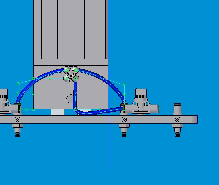

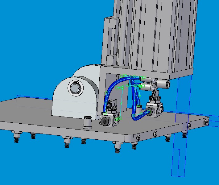

Hallo Leute!
Hab mal wieder ein Problemchen :-(
Möchte die Verschlauchung auf dem Foto machen. Bei den hinteren zwei (zur Platte) hat alles gut geklappt.Jetzt möchte ich die vorderen zwei (zum Absperrventil) machen und hab nun das Problem das ich die Form vom linken Schlauch nicht gleich dem rechten schlauch bekomme. Ich erstelle mit Path express und bekomme links mehrere Auswahlmöglichkeiten für die Form und auf der rechten Seite ist mir eine vorgegeben ( keine Auswahl ). Was mache ich falsch???????? Gibts ne andere Möglichkeit ausser Path Express und dann als Kurvensegment wählen?
Danke im voraus
Gruß Michael

Ja, da gibt es andere Möglichkeiten,
Man kann ja die Leitkontur aus Liniensegmenten und Bögen zeichnen.
Dazu kann man Achsen (Z), Ebenen (Y) sperren, oder die Sperrung aufheben. Man kann auch Parallel zu Kanten oder anderen Linien (L) zeichnen, oder Werte relativ zu einem neuen Ursprung (O) definieren.
Hinweise dazu erhält man, wenn den Liniensegment-Befehl anwählt und dann auf "Tipps" klickt. Eigentlich kommen die automatisch, aber sicher hat man das mal weggeklickt.
Oder Du hast eine recht alte Version, wo die Tipps nicht eingeblendet werden. Dann kannst Du auch nur zu den Hauptachsen oder Ebenen sperren.

Habs Probiert und nach einiger Zeit auch kappiert!
War ne sehr gute Hilfe!
Danke schön!

Man kann aber auch eine Leitkontur als
Eigenpunktkurve zeichnen.
Ist sehr flexibel zu ändern und die
Kabel- /Schaluchlänge kann auch gleich
unter Eigenschaften ermittelt werden.
